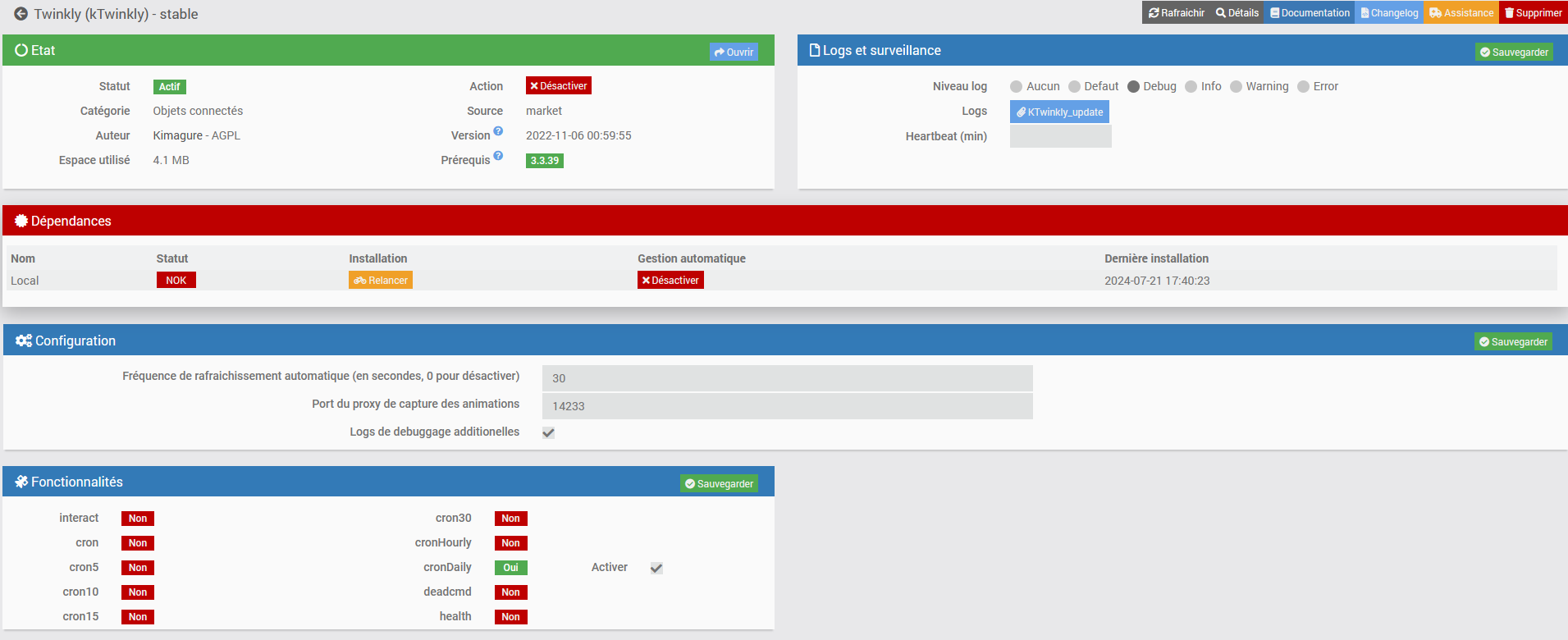

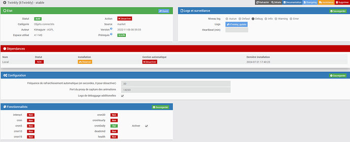

  • capture écran page config du plugin

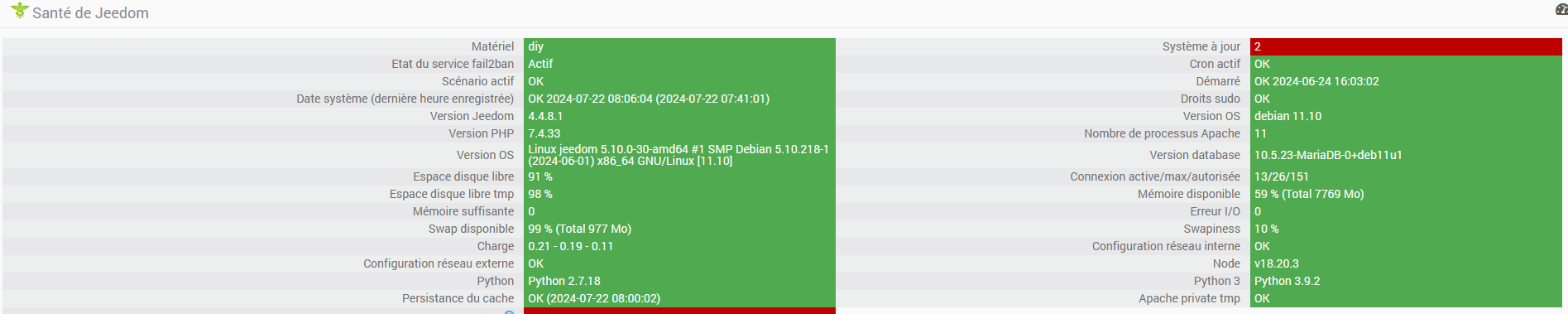

  • capture écran page santé jeedom

Bonjour, voila toutes les infos manquantes:
