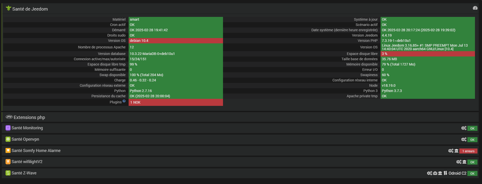

Bonjour.
La page santé indique en rouge les erreurs et l’une d’elle indique (comme le log) que vous êtes sur Debian 10. Or, il faut depuis au moins 1 an, être sur une Debian 11.
Externalisez vos sauvegardes de Jeedom et migrez la Smart sur Debian 11. Vous trouverez plusieurs tutoriel ici pour faire cela.
