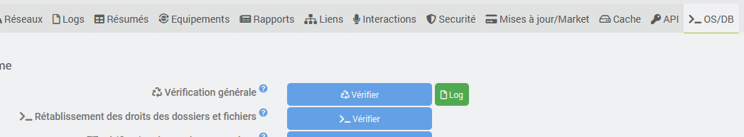

Il manque la page santé jeedom.
Désolé pour l’oubli ! Voilà la capture :
Entre temps j’ai réussi à reproduire un peu par hasard mais le problème c’est que ce n’est pas systématique.
Lorsque j’ai réussi à reproduire c’est dû à un problème de droits sur les fichiers, juste après une nouvelle installation des dépendances.
Et en cliquant sur « Rétablissement des droits des dossiers et fichiers » alors le démon démarrait
