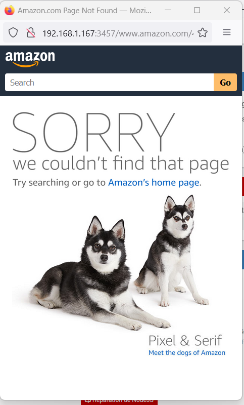

Quand je clique sur « generer le cookie », ca lance l’autentification, puis lors de la page ou je dois noté le code recu par sms, a page ne fait que rafraichir. Si je renseigne le code rapidement dans un intervalle, j’ai la page :
