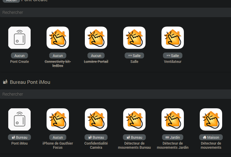

Personnellement j’utilise ton plugin de la sorte, je crée un pont homebridge via une vm homebridge indépendante ou homeassistant pour mes tests et « systématiquement » tout remonte sur le plugin HKcontrol (lumière tv ventilo etc…)
Je peux le faire sans aucun limite pratiquement.
Le pont que je crée est associé a aucun matériel pour que cela fonctionne et tout roule derrière :
Pourtant c’est bien le cas, car tout est ajouteé à HKcontrol et ensuite jeedom balance tout les devices le pont principal. qui lui est connecté à Homekit
Je peux te faire des captures au besoin

Je me doute que dans certains cas ça peut marcher… mais ça peut poser problème dans d’autres donc je l’ai bloqué, le fait que ça marche chez toi n’est pas normal.
Donc le plugin continuera à bloquer les homebridge. Il n’est prévu pour fonctionner correctement (et je ne fait du support que) avec du HomeKit officiel.
J’ai expliqué pourquoi c’est bloqué, donc chez toi sans doute que md n’affiche pas homebridge dans le log de découverte. (Ce qui est le cas de home assistant je pense)
