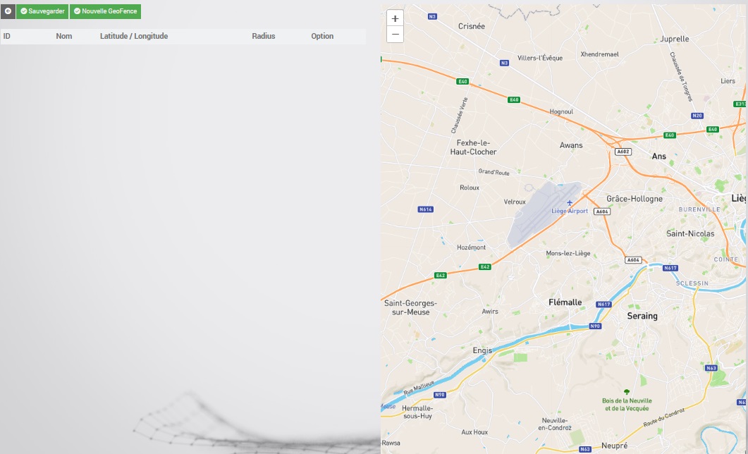

Je teste sur Jeedom ->Jeemate>mon téléphone>position.

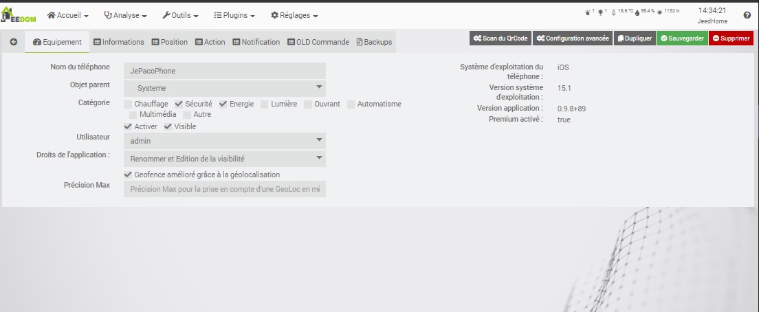

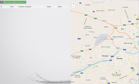

La carte que tu montre ne permet pas de localiser ton téléphone mais de créé les zones nécessaire à la geofence.
Ici tu créé tes zones maison, travail, et autres, ensuite dans l’équipement correspondant à ton smartphone tu fais une sauvegarde afin que les zones remonte
Cela te permettra d’avoir des informations binaire du type maison oui ou non.
Pour la géolocalisation, il faut une première fois après l’avoir activé qu’elle se déclenche (en sortant un peu pour activer le gps) et la cela devrait remonter dans la commande géolocalisation.
Sur jeedom à ton d’utilisé cette commande comme il te semble.
Sur Jeemate, pour afficher la carte il suffit de cocher l’équipement dans configuration jeemate, ensuite au prochain régen tu auras la carte disponible. Pour avoir le tracé des 24 dernière heure, coché historique.

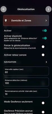

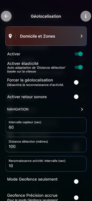

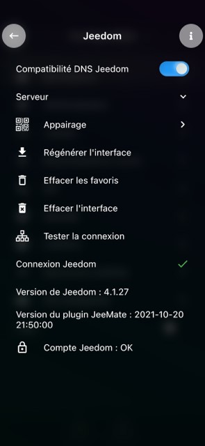

Les paramètres de géolocalisation sont bonne ?

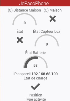

Voici les paramètres vue sur mon dashboard
