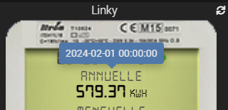

Je souhaiterais afficher les dates au format français sur les objets des plugins (LINKY, VEOLIA, autres). Du coup j’ai fait machine arrière pour remettre toutes les occurrences des dates au format ISO. Objectif modifier les dates qui concerne l’affichage seulement.
Merci pour ton aide, si tu as une idée ?
C’est donc ce genre de date que tu souhaites avoir en format JJ/MM/AAAA
Je pense donc que le mieux est de laisser la BDD comme elle est !
Sachant qu’en général, on ne modifie pas une valeur en base pour résoudre son affichage.
C’est plus le widget à modifier afin qu’il présente la donnée au format souhaité.
Cependant, je viens de regarder en v4.4.2b, toutes dates figurant dans un tooltip ou autres et au format YYYY/MM/DD
