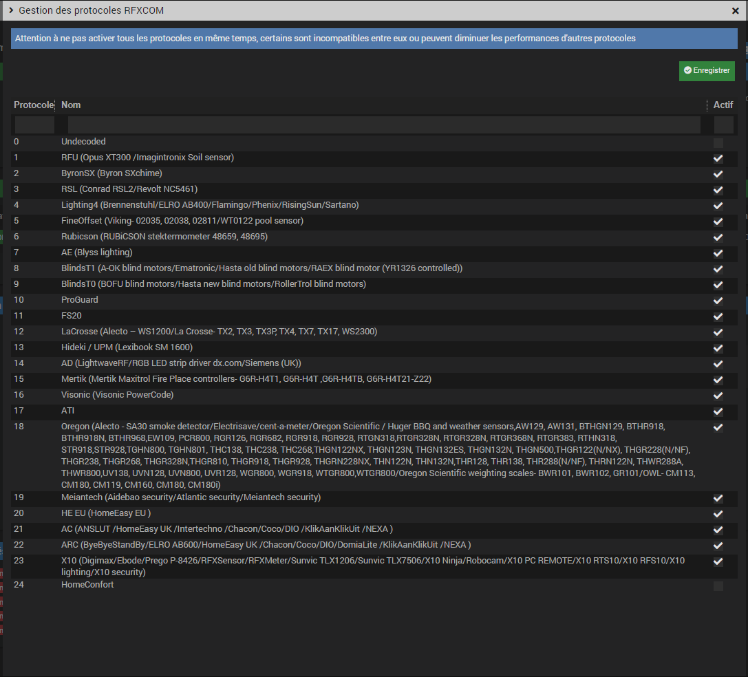

J’ai l’impression que plus je met de sonde (en tout j’en ai 5) plus le système plante. J’ai également « flasher » le RFXCom pour ne recevoir que le type donnée que j’avais besoins (ceux compatible avec mon matériel) mais ça n’améliore pas le système. J’ai essayé d’utiliser que les 2 Oregon, mais je n’ai pas plus que 2 journée de donnée (de façon exceptionnelle, sinon moins d’un jour)

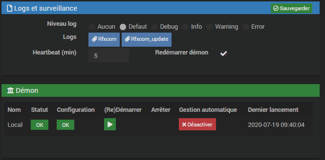

Mettre Heartbeat (min) avec Redémarrer démon avec un tempo de 5 minutes ( à voir si tu veux plus ou moins)
démon
Regardes les logs de ton RFXCom …Pour voir si tu n’as pas de « pollution » (ID spéciaux non reconnus)
Tu veux dire que tu n’as coché que les types que tu as besoin…
Tu vois que moi j’ai activé tout, mais c’est seulement pour faire des tests avec le RFXCom 433XL, et je n’ai pas de plantage…

comment doit on changer Heatbeat ? et comment dois-je faire pour la tempo de 5 minutes ?
