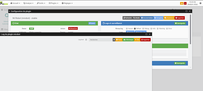

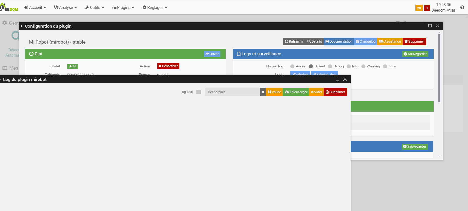

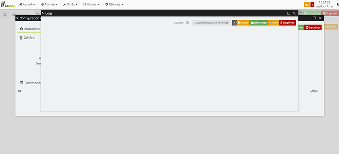

Malheureusement les logs semblent vide je pense que je ne sais pas m’en servir.
Passe les en debug, sauvegarder
Puis retourne sur ton equipement, et refais une synchro
D’accord, merci de ton aide. Voici le log.
