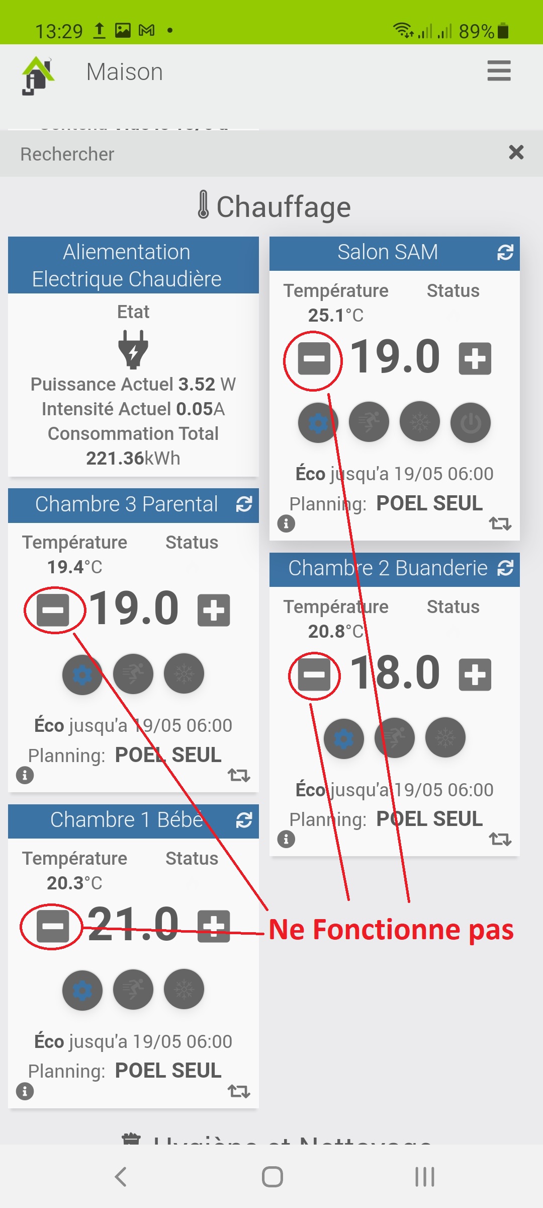

- 1er problème (HTML Mobile Seulement)
Impossible de diminuer la température via la touche « - » sur toutes mes têtes y compris la pièce principale (Salon-SAM) :

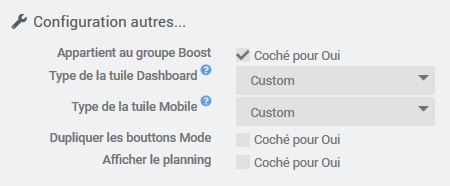

- 2nd problème (HTML Mobile Seulement) :
Lorsque je décoche « Dupliquer les bouttons Mode » et « Afficher le planning » dans le réglage d’une pièce, la partie HTML Mobile de jeedom m’affiche quand même le boutons mode & planning.

Pour le premier problème « bouton (-) », il doit y avoir un souci dans le code de la tuile, il faut que je vérifie ça.
Pour le second souci, tu utilise visiblement des tuiles « custom » dont le code est censé être édité et personnalisé par tes soins, par facilité lors de l’installation initiale du plugin celui-ci les génèrent depuis une tuile « Défaut ».
les tuile « custom » ne sont pas concernées par les mises à jours et donc ne bénéficie pas des améliorations.
il faut donc soit revenir aux tuile « défaut » soit réinitialiser le contenu des tuile « custom ».

Merci d’avoir pris le temps de me répondre, je vais regarder au problème des tuiles « custom ».
Je vais également attendre que tu sorte un MAJ pour corriger le problème du bouton (-).
A bientot
Normalement c’est déjà fait
je viens de faire la MAJ et tout est ok. Merci pour ton aide
