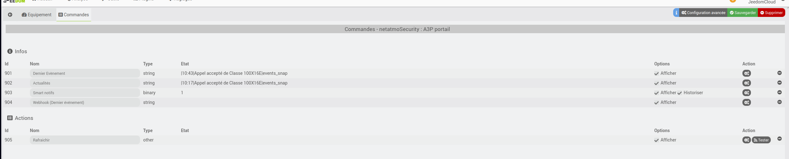

J’ai récemment installé le plugin NetatmoSecurity pour contrôler mon intercom Classe 100X16E. Cependant, après la configuration, je n’ai accès qu’à des commandes info qui me permettent de voir l’historique des événements.
J’ai recommencé l’installation en suivant scrupuleusement le tutoriel, mais sans succès. Aucune commande action n’apparaît, à part la commande refresh.

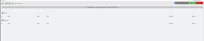

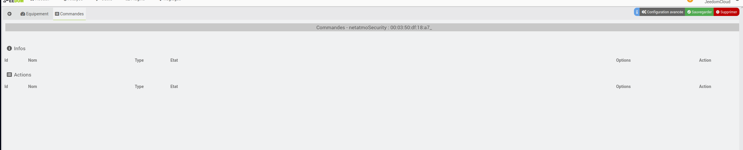

J’ai deux équipements qui ont été créés après la synchronisation avec le compte Netatmo Security
Dans l’un des deux, il n’y a tout simplement pas de commande
et dans l’autre il n’a que des commandes info pour voir les événements et la commande action rafraîchit
