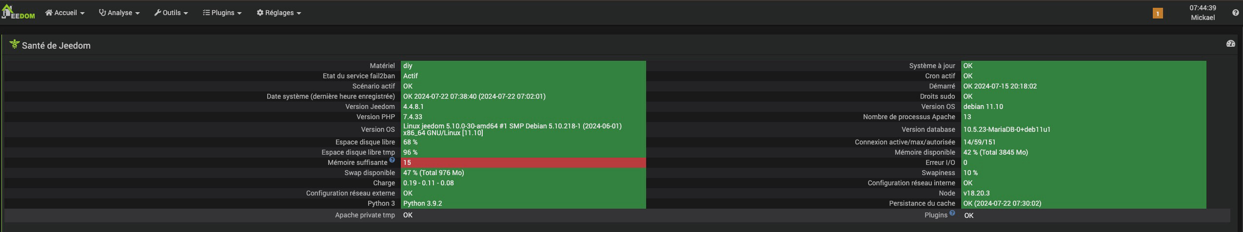

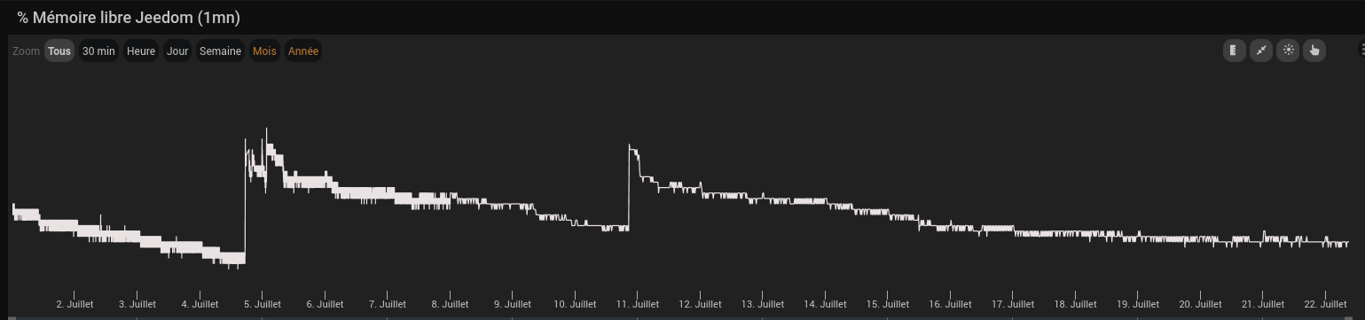

Problème de consommation de mémoire RAM
Mon jeedom consomme énormément de mémoire ram ces dernier temps, et je suis obligé de passé par un redémarrage de la machine pour débloquer les situations.

Il semblerait que c’est lié à une fuite de mémoire causée par une library Python.
J’ai aussi ce problème, la mémoire disponible chute irrémédiablement.
Certains plugins écrit en Python consomment la mémoire.
De nombreux messages en parlent sur le forum.
Des solutions temporaires existent ralentissant le phénomène:
1- optimiser Jeedom:
  • diminuer les fréquences d’échantillonnage des historiques
  • Supprimer les historiques non indispensable
  • désactiver les log non indispensables des scénarios
2- redémarrer les plugins consommateurs avec un scénario une fois par jour, exemple:
Dans un bloc code:
JeedomConnect::deamon_stop();
sleep(10);
JeedomConnect::deamon_start();
$scenario->setLog("JeedomConnect restarting");
3- Surveiller la mémoire disponible
4 - Redémarrer Jeedom quand la mémoire disponible est très basse
5 - modifier la configuration de journalctl ( voir messages sur le forum)
Nous attendons tous le passage de Jeedom en Debian 12 pour résoudre ce problème.
L’augmentation de la mémoire ralentie l’échéance du redémarrage de Jeedom.
Cordialement

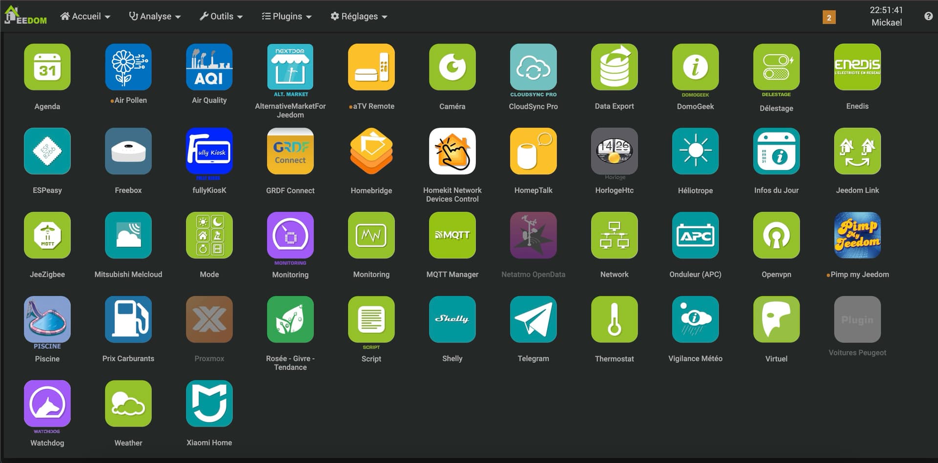

Voici les plugins que j’ai d’installé :
Merci en tout cas pour ces renseignements … je vais donc ajouter de la ram dans mon serveur, on va passé de 4 à 16Go, il est déjà overkill pour les usages mais on va le rendre encore plus overkill si le software sur consomme …
Puis si ça sature, on reboot
J’ai 42 plugins et 8 go de mémoire sur ma VM, avant optimisation ma mémoire chutait drastiquement en 3 jours, après optimisation après 12 jours il reste 40% de libre. j’aimerais quand même ne pas redémarrer avant 1 mois. En principe un serveur ne doit pas être redémarrer sauf pour la mise à jour du Kernel et pour l’upgrade de l’OS.

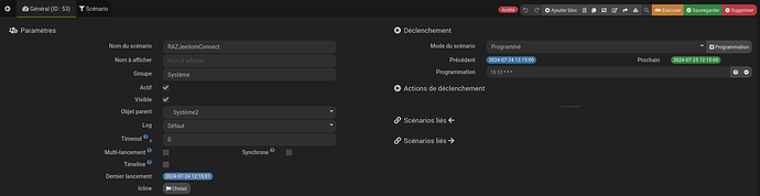

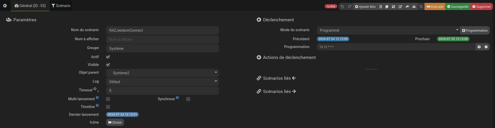

J’ai modifié le redémarrage du plugin Jeedom Connect comme tu l’as suggéré. Le plugin est bien relancé mais génère des erreurs, la programmation horaire est à 12h15.
Cordialement

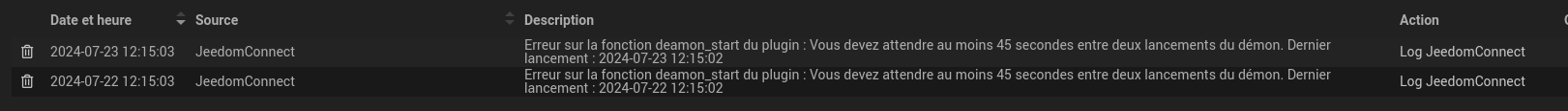

Il faudrait voir ton bloc code et les logs du scénario.
Le core semble dire que tu as essayé de redémarrer le daemon plusieurs fois en moins de 45s.
Je ne logue pas mes scénarios. Je l’ai refait en manuel, pas d’erreurs.

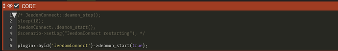

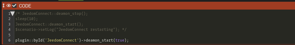

Le scénario:
/* JeedomConnect::deamon_stop();
sleep(10);
$scenario->setLog("JeedomConnect restarting"); */
plugin::byId('JeedomConnect')->deamon_start(true);
Le bloc code :

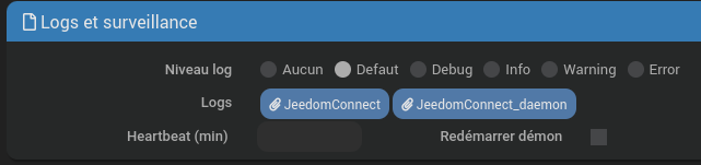

As-tu quelque chose ici ?
Capture d’écran du 2024-07-23 14-41-06
Non:

Je reviens sur le redémarrage du daemon de JC j’ai aujourd’hui la même erreur.
Scénario:
Log du scénario :
Avec le code en commentaire cela ne générait pas cette erreur.

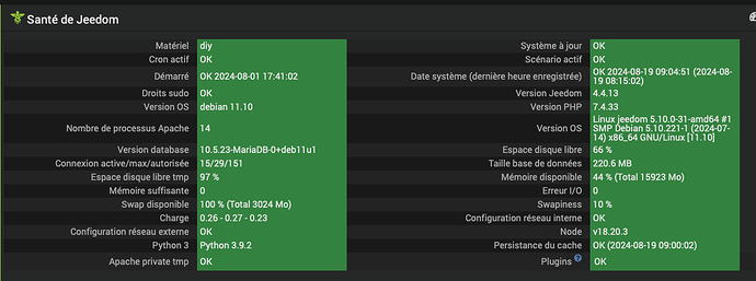

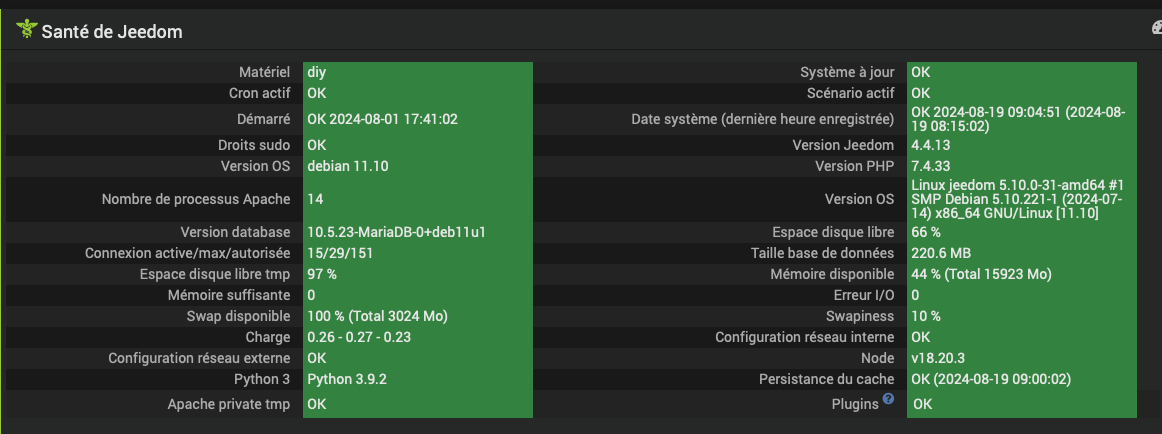

Depuis que je suis passé à 16Go de RAM sur mon serveur domotique, je n’ai plus aucun problème de ralentissement ou autre. Le système est stable.
Bon, j’ai quand même dû mettre 16Go de RAM et 3Go de SWAP pour avoir cette stabilité.
Et, on voit que sur 20 jours, ma consommation de RAM est de 44% des 16Go. C’est ENORME !
Mais cela permet de se dire que le système tient 2 mois sans problème, avant un reboot …
Pour info, depuis mon passage à python 3.9.19, je n’ai plus aucun soucis de fuite mémoire. Les plugins python ne bougent plus.
NOTA : j’ai un Jeedom DIY sous VM Debian 11 / ESXi avec SWAP de 1Go et RAM de 4Go
lien poru migration : Mémoire qui baisse progressivement depuis 4.4 ou Debian 11 - #10 par xavax59
