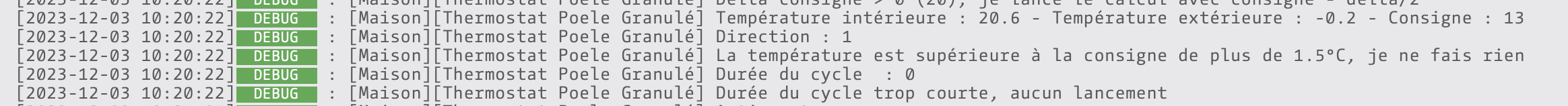

Depuis quelques jours j’ai des problèmes avec mon le thermostat. En lisant les logs je vois que la température de consigne ne correspond pas à celle que je demande. elle est 10° en dessous.
auriez vous une idée
dans la copie d’écran ci dessous j’ai une consigne à 23° sur le Dashboard du thermostat

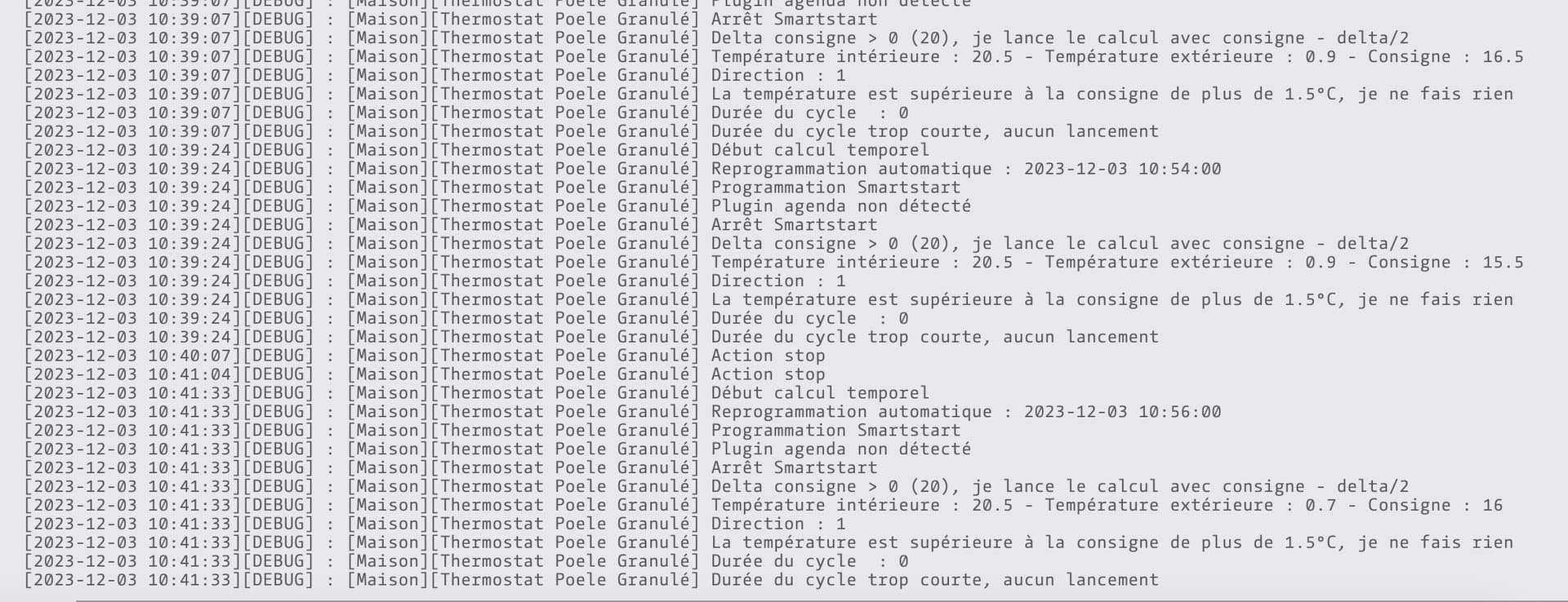

dans le cas de la copie d’écran j’ai changé pour essayer de comprendre pourquoi mon thermostat n’activait pas mon poêle.
je me suis rendu compte que j’avais un écart d 10° entre ma consigne et l’info affichée et effectivement j’ai fait quelques tests que vous voyez sur les copies d’écran.

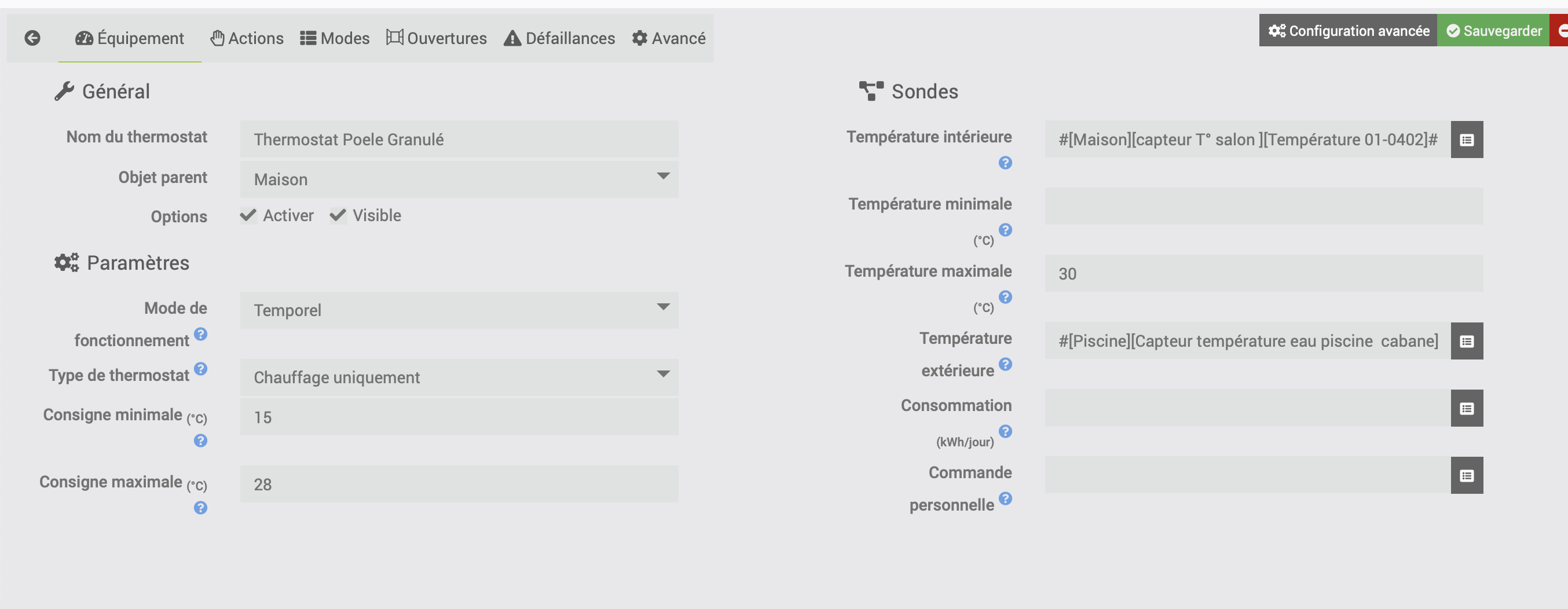

en complément, peux-tu coller les copies d’écran des onglets du plugin thermostat et expliquer quel équipement est censé mensurer la température des pièces ? un truc zigbee, zwave, etc…
c’est un capteur en Zigbee qui me donne l’info.

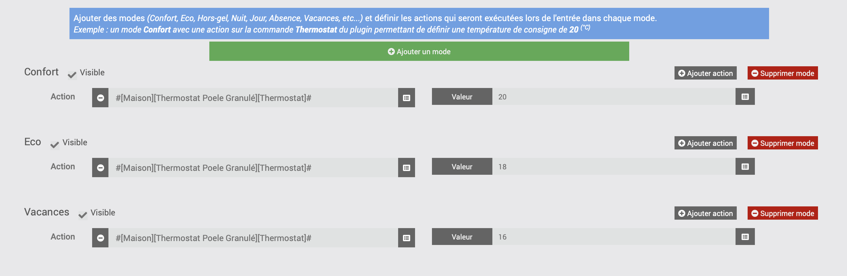

peux-tu coller l’onglet modes stp et aussi l’onglet avancé ?

je vois que ta prise de t° est à 240, tu as eu des soucis avec tes sondes ? il y a plein de modèles zigbee qui n’envoient rien si il n’y a pas min 1° d’écart mesuré ou qui ne se règlent pas au 1/2 degré, ce qui serait souhaitable.
du coup ici ça semble bon, si la consigne ne se met pas à jour à l’affichage dans la seconde, c’est pas dramatique, par contre je ne vois rien qui explique qu’une consigne demandée de 20 donne 10.
comme tu n’utilises pas le calendrier, il faut désactiver smart start, c’est peut être ça qui dérange. pour le moment les cycles sont faibles, il va falloir t’armer de patience pour qu’il reprenne un rythme normal pour piloter le chauffage.

Toujours plus difficile de décrypter les logs quand ils sont partagés via des captures d’écran mais de ce que je vois la commande Delta consigne
avait une valeur supérieure à 0 ce qui est sûrement l’origine du problème rencontré et qui explique pourquoi ça refonctionne après avoir créé un nouveau thermostat.
