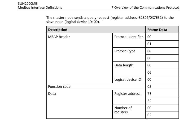

Ajout :
Dan le log :
[2024-05-05 12:08:39][DEBUG] : send: 0x0 0x8 0x0 0x0 0x0 0x6 0x0 0x3 0x75 0x79 0x0 0x2
Cela correspond bien à ce qui est décrit page 100:
0x0 0x8 : N° de requête
0x0 0x0 : type de protocole
0x0 0x6: Longueur des données
0x3 : commande read register fonction Modbus 0x3
0x75 0x79 : Adresse du registre en hexadécimal : 30073
0x0 0x2 : nombre de registre demandé 2 parce que c’est 2 octets
Pour moi c’est un problème de port ou d’adresse modbus, la trame envoyé par le plugin est conforme.
