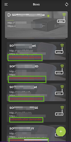

Depuis ce matin je n’arrive plus a accéder a toutes les box configurés dans mon application à part la box première box de la liste :
j’ai beau essayer de me reconnecter via QR code ca ne fonctionne pas, pourtant au scan du QRcode j’ai bien la connexion validé, mais ensuite la box resté deconnecté et redemande les information de connexion :

Etant pas chez les personnes en question, comment scanne tu le QR code ?
Car si tu avais téléchargé l’image du QR code, celle-ci est sans doute plus bonne si il y a eu une rotation de clé Api !
