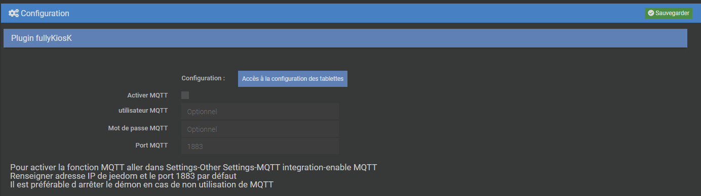

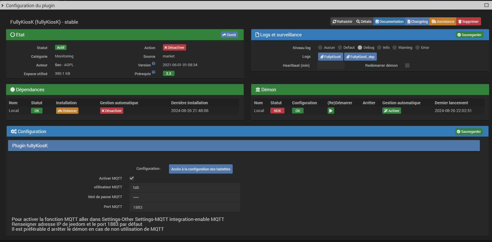

A peu plus d’info serait pal mal comme par exemples la page santé
, screenshot du panneau de configuration fullykiosk
Et de la config mosquitto. Quel plugin a installé mosquitto d’ailleurs.

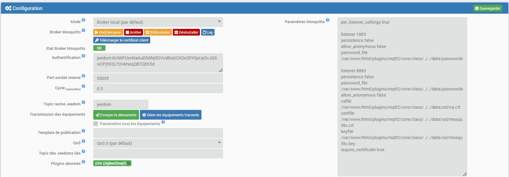

Le mosquitto a été installé par la combinaison des applis Mqtt Manager et Z2M. La partie Zigbee est tt à fait fonctionnelle.
En faisant le screenshot ci-dessous de la config Mqtt Manager je vois que dans la case « Plugins abonné » il n’y a que Z2M.

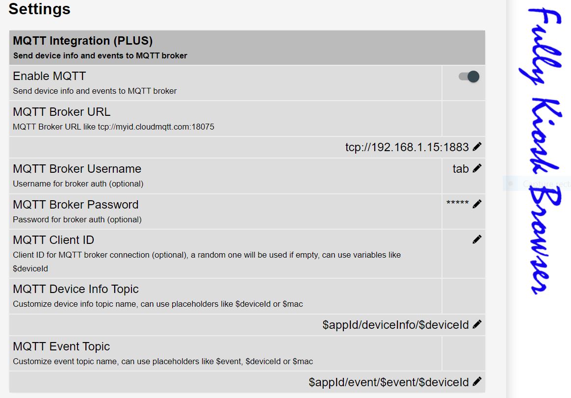

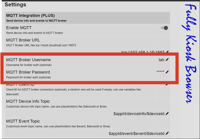

Scrreshot config fully :
Ci-dessous la config MQTT Manager :

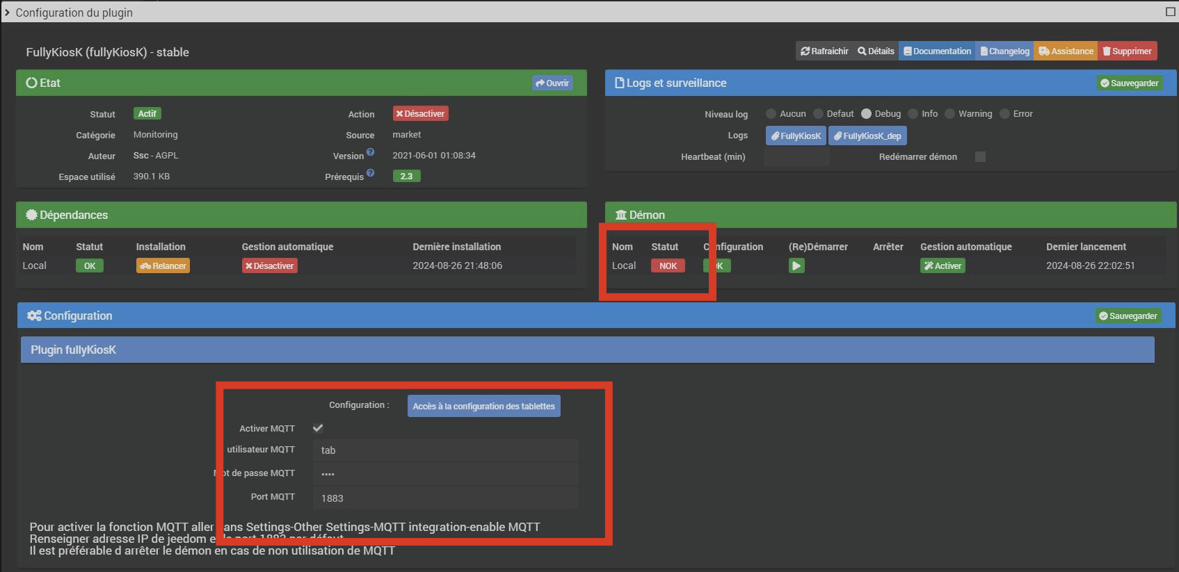

Regarde la page configuration mqtt de jeezigbee et reporte la dans fullykiosk.
On voit déjà un utilisateur tab qui sort de nul part, un mot de passe trop court et un client id vide.
Le client-id est unique donc ne reprend pas celui de jeezigbee.

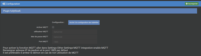

Il est inutile de remplir la configuration MQTT au niveau du plugin de Fullykiosk si le démon est stoppé. En effet, cette fonction n’est prévue que dans le cas où MQTT ne serait pas déjà installé et opérationnel, ce qui n’est pas le cas puisque MQTT Manager est installé.
Le démon doit donc être stoppé (là c’est OK) et la config vide (ce qui évitera les confusions par la suite).

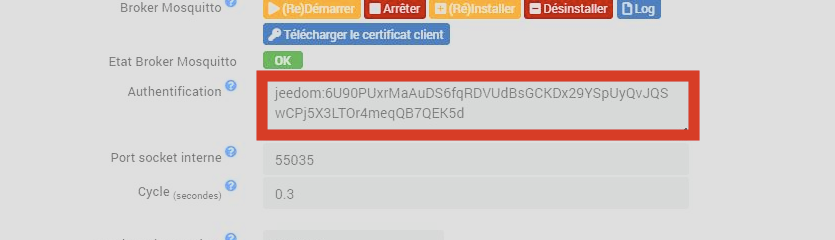

Il faut renseigner ici l’identifiant de MQTT Manager et le mot de passe associé, que l’on trouve ici dans la config de MQTT Manager :
Donc :
MQTT Brocker Username = jeedom
MQTT Brocker Password = la chaîne de caractères qui suit après les « : »
Pour @Tonio16 : l’affichage de 5 * pour le mot de passe sur la config tablette de Fullykiosk n’est pas représentatif de la longueur de celui-ci… :wink:
