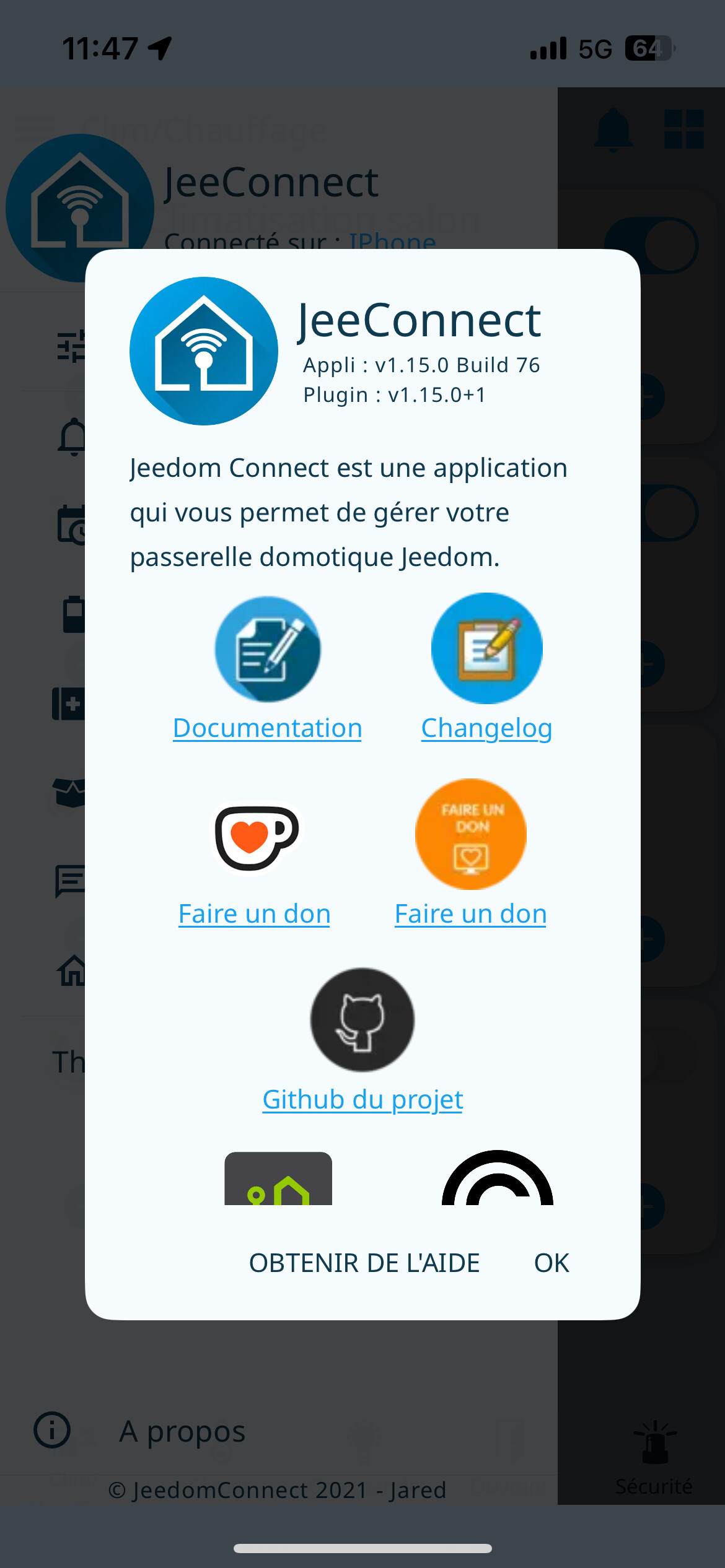

  IPhone : v1.15.0 stable sur ios [os : 18.5] (polling) - PA
  S24 : v1.15.0 stable sur android [os : 35] (polling) - PA

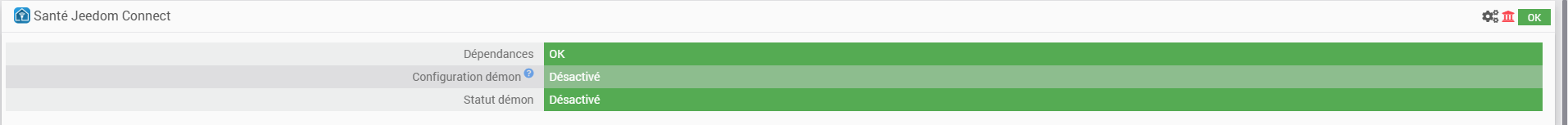

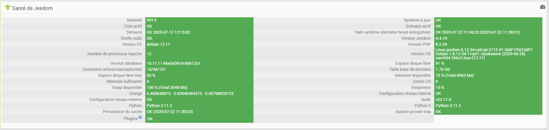

page santé de ton jeedom et vérification des builds de tes version sur ios et android : Plugin JeedomConnect - Actualités - #93 par tomitomas
EDIT : je viens de voir que @tomitomas avait modifier le build coté IOS, tu es donc OK coté IOS. build coté android ?

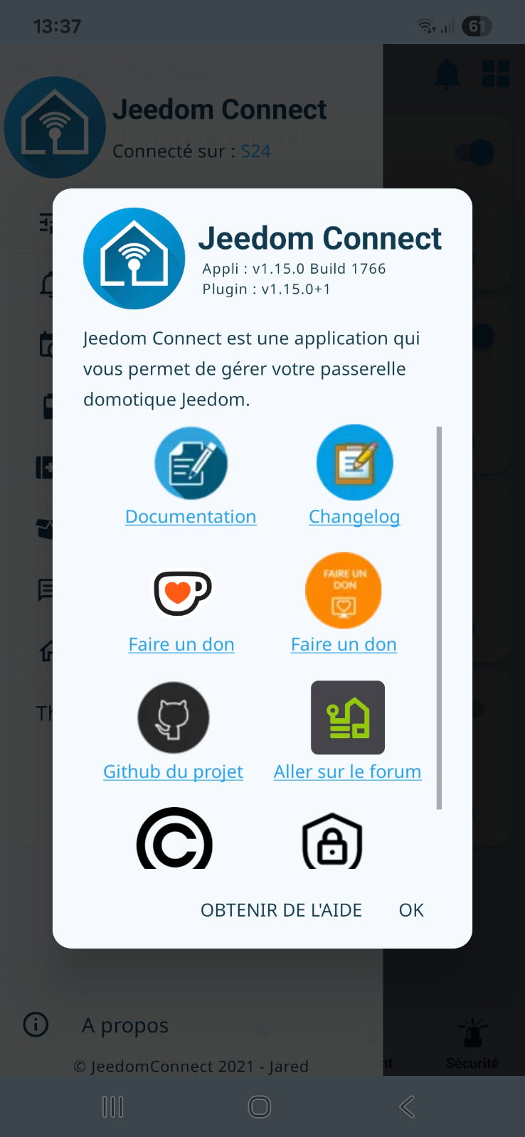

Voilà :
Oui tout est ok concernant les versions depuis le changement de @tomitomas ce matin.
Le screen sur mon Android.
