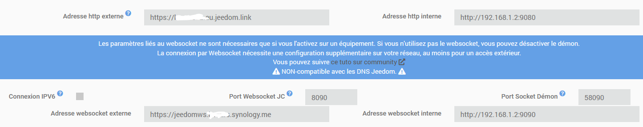

J’ai un tel sous Android qui fonctionne en DNS Jeedom ou en Websocket sans probleme : en LAN ou en Data
Donc ma config websocket est ok :

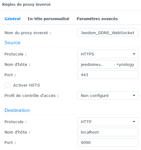

Pour info j’ai Jeedom sur un NAS : donc reverse proxy :
03
Et sur mon iphone : tout fonctionne en data : que ce soit en pooling ou en Websocket !

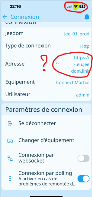

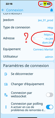

Mais en LAN : pooling fonctionne : mais pas le websocket :
Une chose me surprend : pourquoi en LAN : wifi : j’ai une connection en DNS Jeedom et non en local : 192.168.1.2:9080 voir copie d’écran :
J’ai l’impression que le probleme vient de la ?
En vous remerciant
Pourquoi utiliser le port 9090 en local alors que le websocket est sur le port 8090 ? Je pense que ton problème vient de là. Il faut utiliser le port 8090 dans la config de l’adresse locale.
Port websocket JC 8090
Adresse websocket interne sur port 9090 qui en plus correspond à du http sur ton RP
Et tu nous parles de 9080 dans ton mail :exploding_head::exploding_head::face_with_spiral_eyes:
Norbert

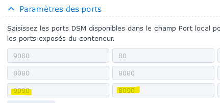

C’est interne au Docker : le port 9090 est renvoyé dans le docker en 9080
01

Du coup cela ne vient pas de ta config Jeedom ni de JC mais spécifiquement de cet iPhone récalcitrant. Pour l’accès pas DNS Jeedom en LAN, je suppose que c’est à cause du VPN. Désactivé le pour tester.

Je vais me répondre à moi même
Cela fonctionne !
Pour info : j’ai des-associé mon téléphone puis je l’ai associé en tapant l’adresse IP locale : sans utiliser le QR code : et cela a permis d’avoir le lien local ensuite !
