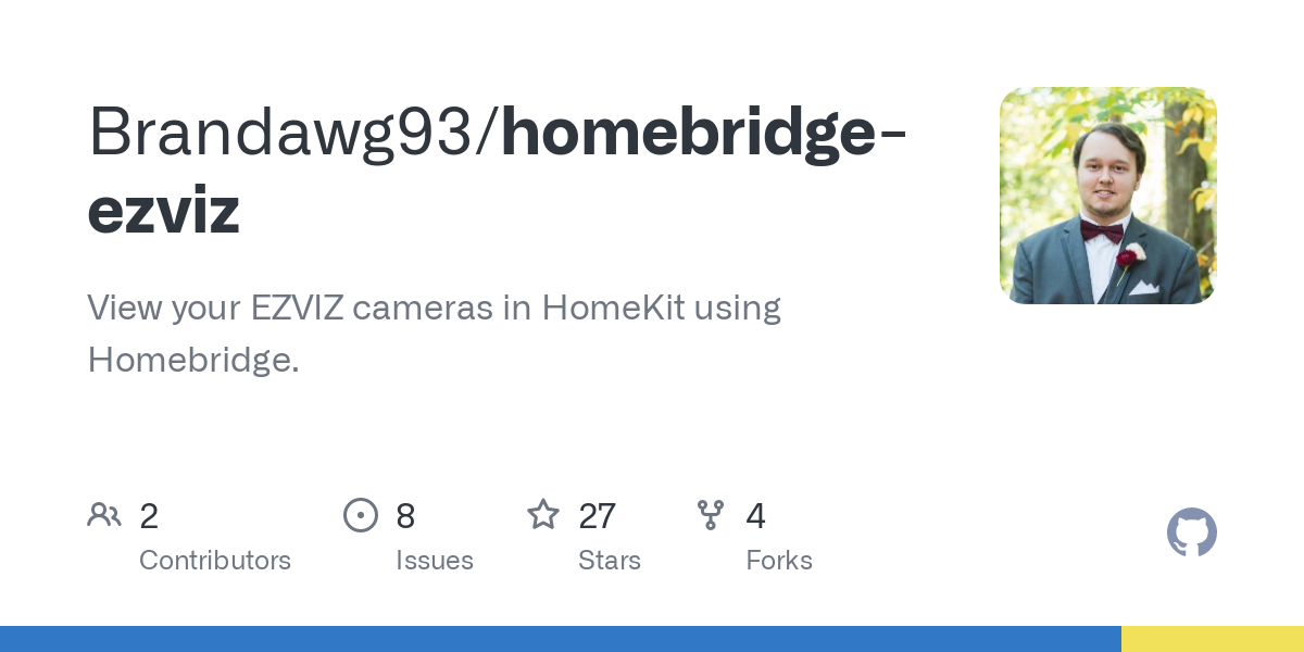

comme indiqué dans la doc de homebridge, il n’y a pas de support officiel pour les plugins tiers.
néanmoins, de ce que je vois sur leur github, il faut mettre un code de vérification :

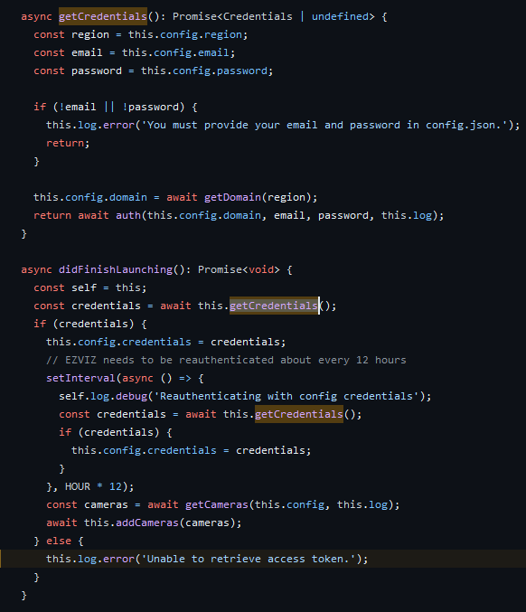

comme vous avez une erreur de token, le problème semble venir de là
de ce que je vois de leur code, il y a peut-etre aussi une région à configurer :
et un email et mot de passe.

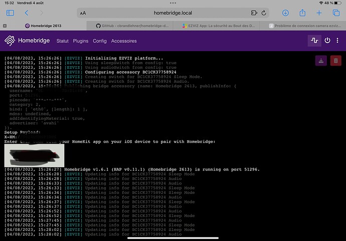

Alors la caméra c’est bien associé à homebridge mais deuxième problème …… je n’ai pas du tout de remontée d’image
Fournis les logs stp
Je n’est pas de message d’erreur mais dans la configuration il n’y a que Sleep mode et audio mode rien qui indique le reste
