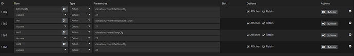

Mon problème étant que je n’arrive pas à comprendre comment envoyer des message pour, par exemple, changer la température de consigne.
J’ai tenté de set de plusieurs manière ; mais sans succès :
Pourtant, je vois bien les messages via mosquitto_sub :
root@JeedomBox:/var/log/mosquitto # mosquitto_sub -h localhost -u jeedom -P $mosquitto_pass -t "#" -v
thinq/LWT online
thinq/LWT/climatiseur/event/temperatureTarget 21
thinq/LWT/climatiseur/event/TempCfg 22
thinq/LWT/climatiseur/event/SetTempCfg 23
thinq/climatiseur/event/lastUpdate 2023-10-02T22:37:34+0200
thinq/climatiseur/event/temperatureTarget 21
thinq/climatiseur/event/TempCfg 22
thinq/climatiseur/event/SetTempCfg 24
Est-ce que tu pourrais me renseigner sur comment envoyer un message au proxy MQTT afin d’intéragie avec ma PAC ?

en vrai j’en ai aucune idée, tu es le 1er il faut bien un début à tout :smiley: de mon expérience avec le mqtt pour zwave, il faut ajouter /set à la fin d’un topic… (mais c’est peut être une convention spécifique au zwave, aucune assurance que LG fasse de même) essaye donc ceci:
thinq/LWT/climatiseur/event/temperatureTarget/set ou bien
thinq/climatiseur/event/TempCfg/set
C’est quoi LWT dans certains topics ? lgthinq est le préfixe générique, paramétrable. climatiseur = ton appareil, event ? me fait dire que c’est peut être pour des infos, et du coup pour envoyer une commande, faudrait l’enlever et le remplacer par set, du coup teste aussi ceci:
thinq/LWT/climatiseur/set/temperatureTarget ou bien
thinq/climatiseur/set/TempCfg

Je viens de tester. Ça ne marche pas.
J’ai l’impression que le ThinQ MQTT proxy ne fait que de la publication sur le MQTT Jeedom et ne fait aucun subscription…
