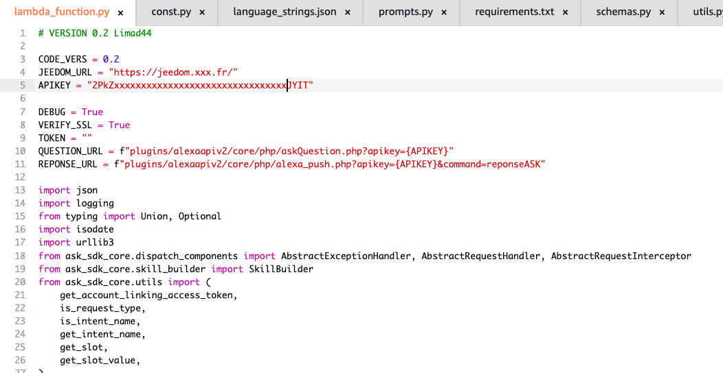

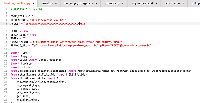

vous avez bien modifié l’url Jeedom et l’apikey dans le code du skill ?
Attention c’est un code python, il faut faire attention aux espaces et indentations.

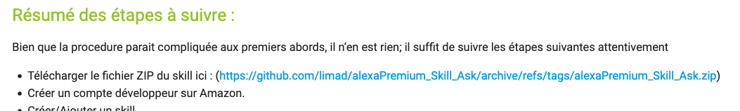

copier la chaine depuis:

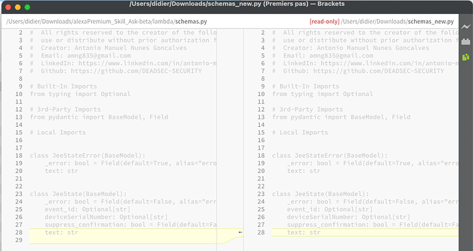

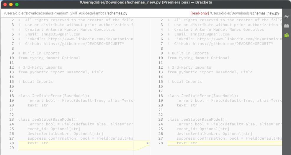

remplacer le code « schemas.py »
{ "entity_id": "input_text.alexa_actionable_notification", "state": "{\"text\":\"Voulez vous que j'allume la t\\u00e9l\\u00e9vision ?\",\"event\":\"lance hello watt\",\"suppress_confirmation\":\"false\",\"deviceSerialNumber\":\"G091JJ1421630DE0\",\"textBrut\":\"Voulez vous que j'allume la t\\u00e9l\\u00e9vision ?\"}", "last_updated": "2025-07-14T21:52:55.997506+00:00" }
limad44:
j’ai peut être une erreur dans le code du skill.
par
# Copyright (c) 2022.
# All rights reserved to the creator of the following script/program/app, please do not
# use or distribute without prior authorization from the creator.
# Creator: Antonio Manuel Nunes Goncalves
# Email: amng835@gmail.com
# LinkedIn: https://www.linkedin.com/in/antonio-manuel-goncalves-983926142/
# Github: https://github.com/DEADSEC-SECURITY
# Built-In Imports
from typing import Optional
# 3rd-Party Imports
from pydantic import BaseModel, Field
# Local Imports
class JeeStateError(BaseModel):
_error: bool = Field(default=True, alias="error", title="error")
text: str
class JeeState(BaseModel):
_error: bool = Field(default=False, alias="error", title="error")
event_id: Optional[str]
deviceSerialNumber: Optional[str]
suppress_confirmation: bool = Field(default=False)
text: str
pour info ton code modifié est le même que sur Github

et enfin pour TOKEN =
que faut il mettre ? laisser vide ?
Non rien à mettre dans le token.

hello, ce n’est peut etre pas ca, mais il ne faut pas mettre le / a la fin ici
Non il faut le mettre justement.
Je pense pas que c’est lié.

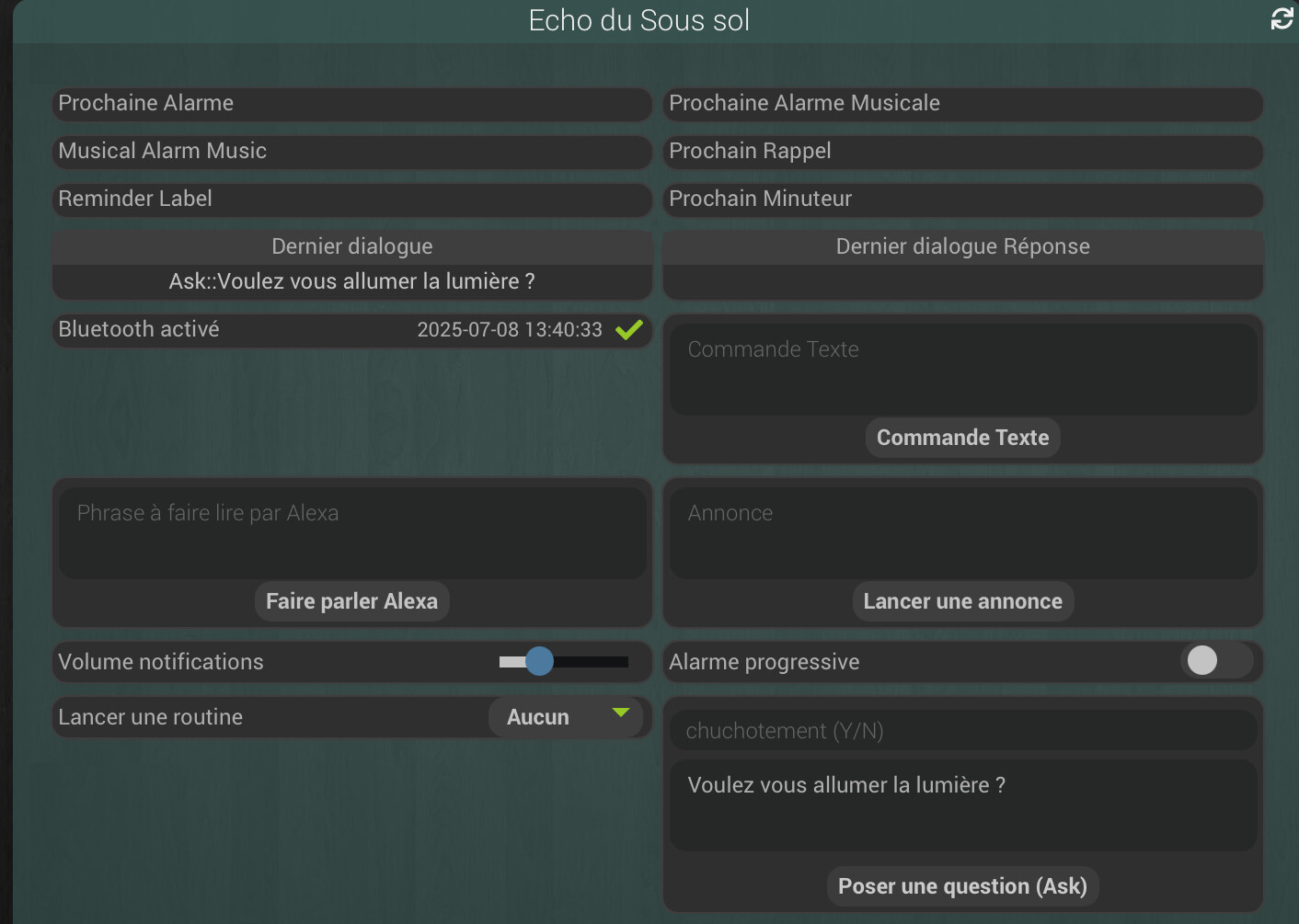

Tu as essayé d’envoyer une question depuis la tuile ?
La question dans le champ question.
Essaie une phrase simple du genre « comment »
