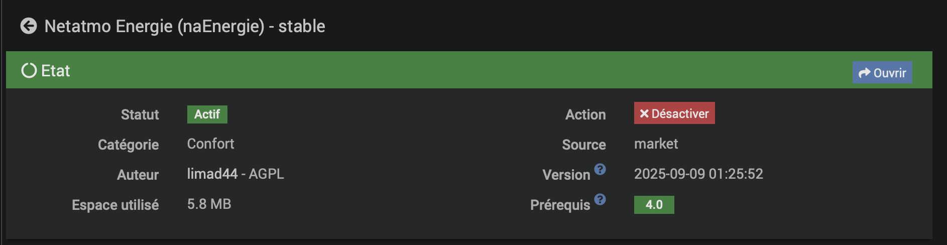

Je joins ma page santé et le log du plugin.

Bonjour vous avez bien fait la maj du 09/09 ?
