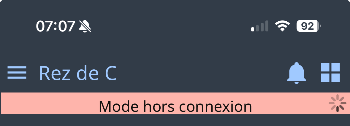

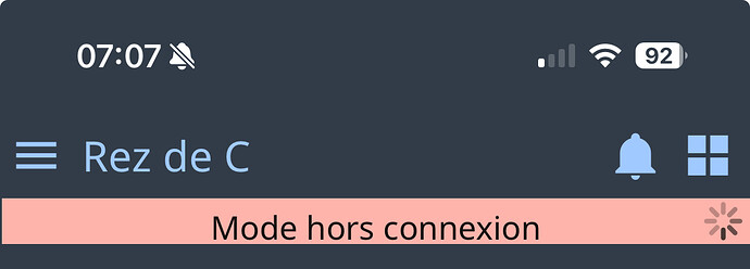

Depuis la dernière mise a jour, je peux me connecter une premiere fois avec le QR code sans probleme.
En revanche apres chaque nouvelle ouverture de l’app, la connection tourne dans le vide se mettant en mode hors connexion systématiquement.
