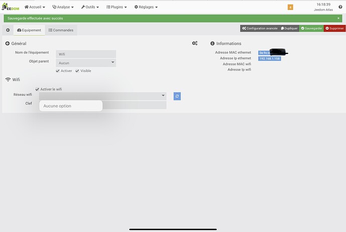

J’ai suivi les différents tuto, et j’ai donc simplement installé le plugin ATLAS via le market, et activé le wifi. Mais la surprise, je n’ai aucune carte wifi qui est identifié par Jeedom. Même après un redémarrage (voir pièces jointes).

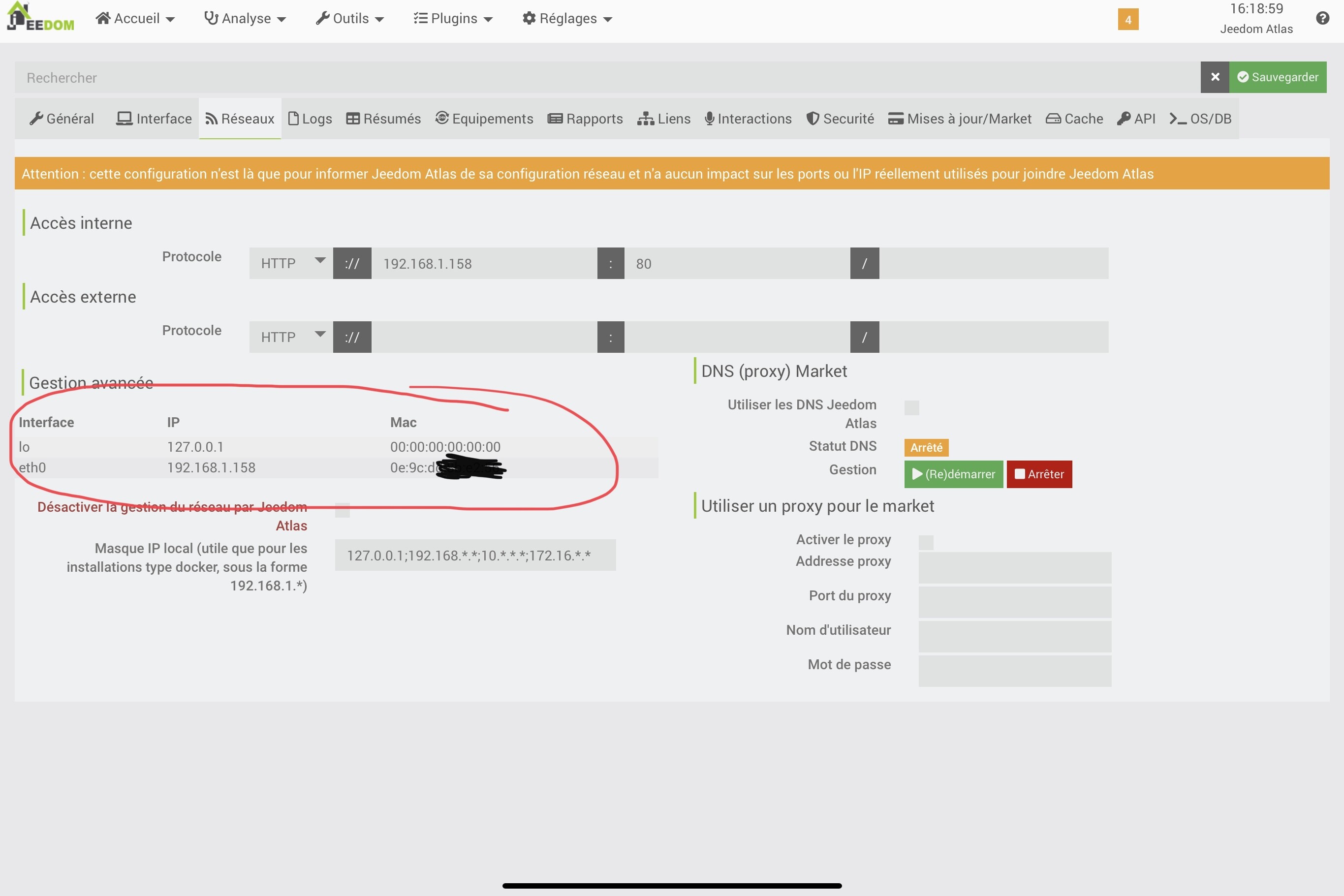

Je suis allé sur l’accès SSH pour faire simplement un ifconfig, et le résultat me montre uniquement localhost et eth0. Il manque donc la carte wifi…

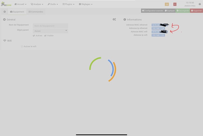

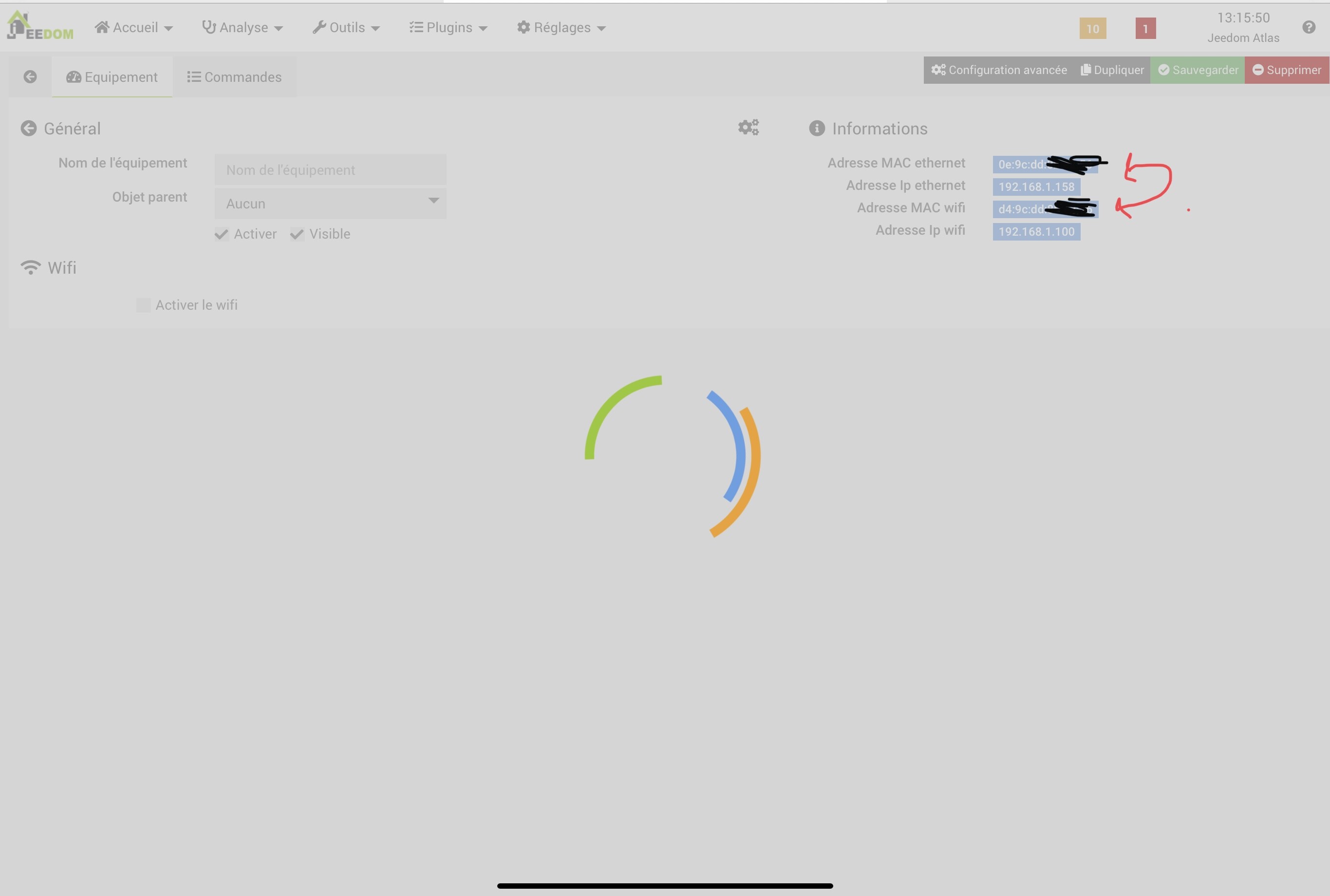

Aussi, en continuant mes investigations je suis tombé sur quelque chose d’étonnant. Les rares fois ou la carte wifi est détectée par la box ATLAS, elle possède la même adresse MAC que la carte ethernet… (ce qui peut expliquer le CPU load > 100% ?)
ÉDIT: j’ai des problèmes de vue… il ne s’agit pas de la même adresse MAC. Enfin, le début est différent mais la fin est identique. Le soucis ne vient donc pas de la.
Affaire à suivre avec le support.

Non aucun blocage, et je pense que le soucis est en amont, car je ne vois meme pas les réseaux disponibles (sauf de manière aléatoire, quand la carte wifi est détectée, mais alors le CPU est à 100%)
J’ai l’impression que tout vient de tomber en marche après un (au moins) 30eme reboot.
La carte wifi était de nouveau déclarée et sans aucun réseau wifi associé (étonnant).
J’ai configuré de nouveau mon point d’accès et tout est OK en wifi sans over load.
