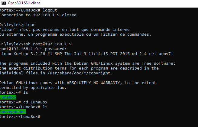

Je dispose d’une NAS modeste (un vieux WD MyCloud avec peu de possibilité de configuration). J’ai activé le protocole SSH et je peux parfaitement me connecter à la ligne de commande.
Comme expliqué dans la doc, j’ai créé un répertoire /Lunabox/Sauvegardes qui se trouvent par défaut dans un répertoire nommé root qui semble être la racine pour les connexions samba.

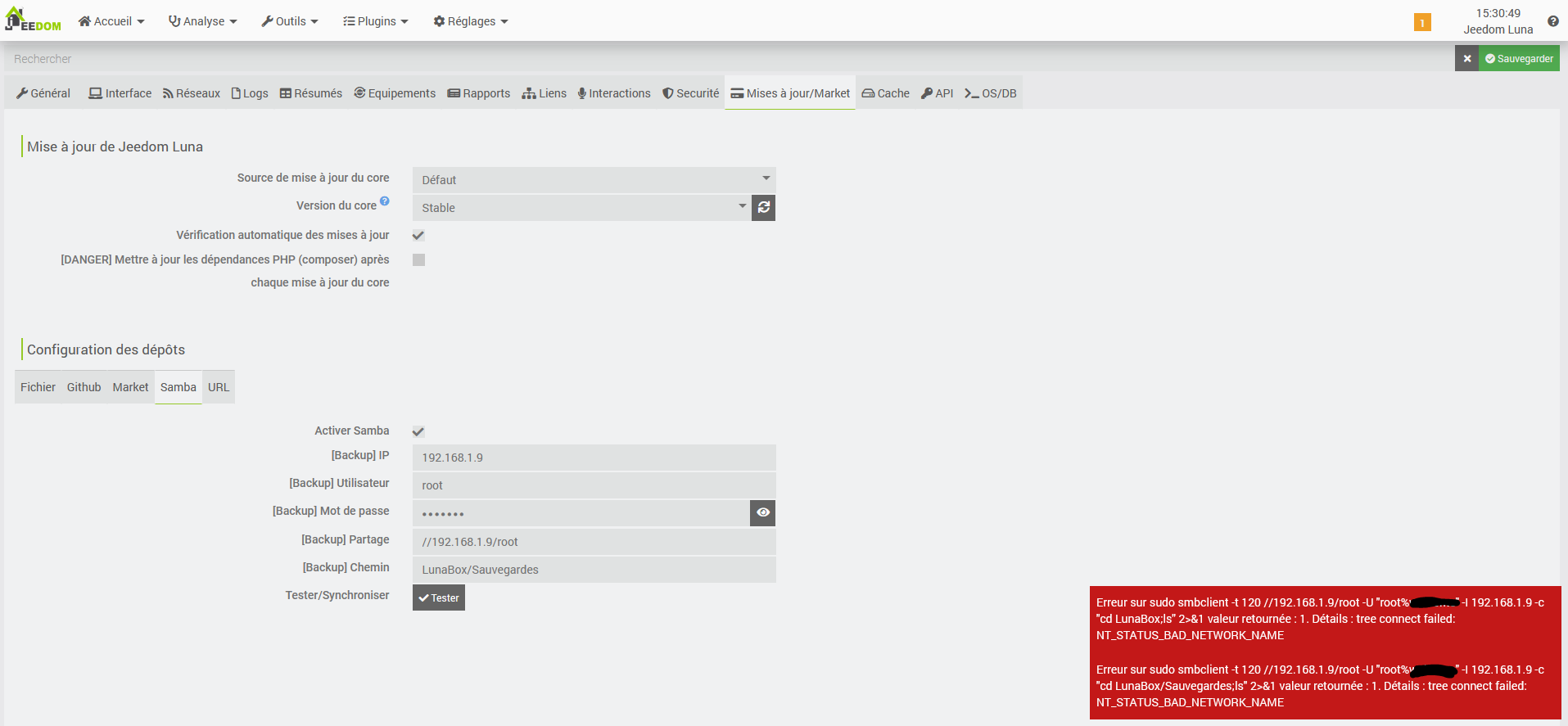

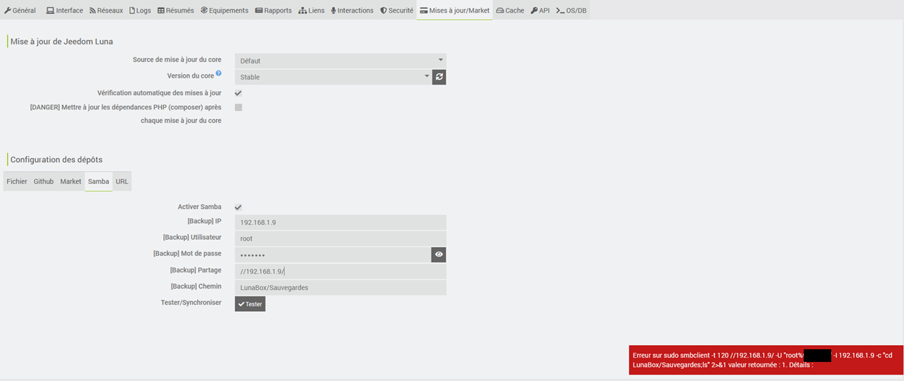

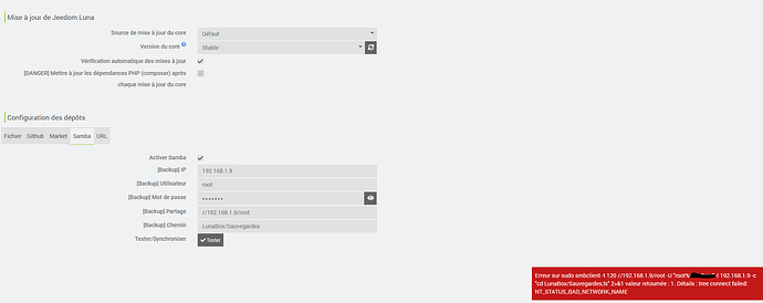

Pourtant, la sauvegarde Samba me renvoie une erreur
J’ai essayer à peu près toutes les combinaisons, c’est-à-dire toutes les façons de séparer le "[Backup] Partage" du [Backup] Chemin comme l’ont essayé d’autres avant moi.
Celle-ci par exemple
Mais j’ai toujours la même erreur! NT_STATUS_BAS_NETWORK_NAME
Sauf dans la configuration suivante où je néglige le root du chemin (après tout, Jeedom se connecte peut-être directement dedans). J’ai alors toujours une erreur… mais sans le NT_STATUS_BAS_NETWORK_NAME

ma config:

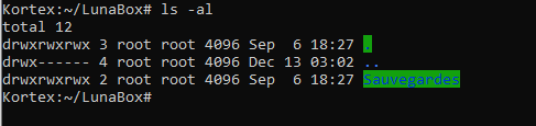

Que retourne ls -l au lieu de ls pour les 2 répertoires ?

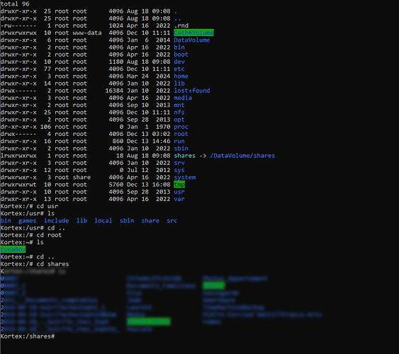

Merci @lperenna,

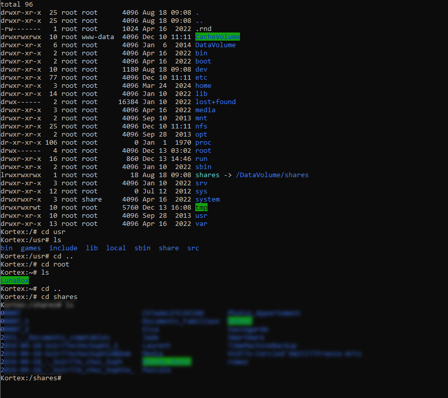

ces répertoires ssh ne sont pas accessibles vis l’explorateur Windows. Je pense que dans WD a séparé les répertoire que les utilisateurs emploient à des fins de sauvegardes (qui sont accessibles via l’explorateur) des répertoire SSH qui ne le sont pas :
Les répertoires utilisateurs sont dans « shares » → /Datavolume/shares tandis qu’une connexion ssh m’amène dans le répertoire root.
C’est peut-être une spécificité Western Digital mais encore une fois je ne connais rien aux mystères de samba.

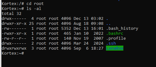

cd root
ls - al
cd LunaBox
ls - al

C’est un lien symbolique, d’où le l en début de ligne. shares pointe donc sur /Datavolume/shares

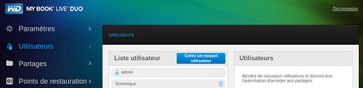

Je pense que tu as ce type de NAS avec une connexion IP filaire.

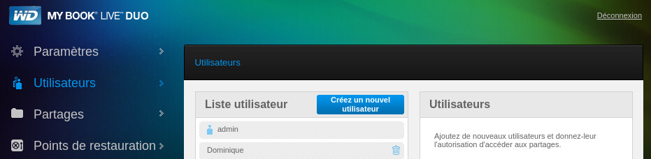

Sur ton NAS tu as des utilisateurs qui stockent des fichiers:
Sur ton PC Windows ou autres tu accèdes bien aux différents répertoires avec le nom utilisateur . « Dominique » pour mon cas et ton mot de passe.

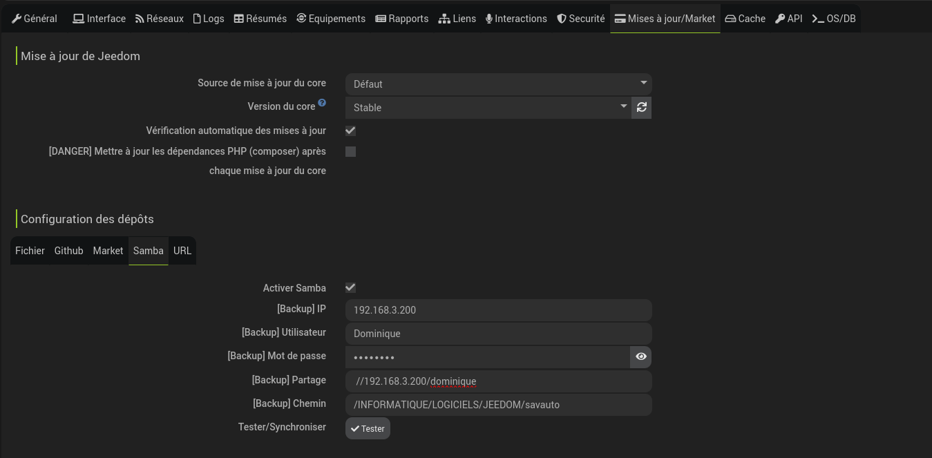

Sous ton partage (Dominique pour moi) tu crées un répertoire dans lequel les sauvegardes seront téléchargées.

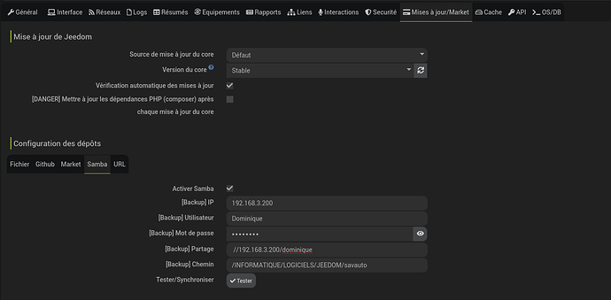

Pour moi dans Dominique j’ai créé un répertoire dans:
/INFORMATIQUE/LOGICIELS/JEEDOM/Savauto
[Backup] IP : Adresse IP de ton NAS
[Backup] Utilisateur : ton nom
[Backup] Mot de passe : ton mot de passe
[Backup] Partage: L’adresse du partage
[Backup] Chemin: chemin du répertoire
Il n’y a pas besoin de créer quoi que ce soit sur ton Jeedom ou sur le NAS en SSH.
Avec les infos données tu devrais t’en sortir.

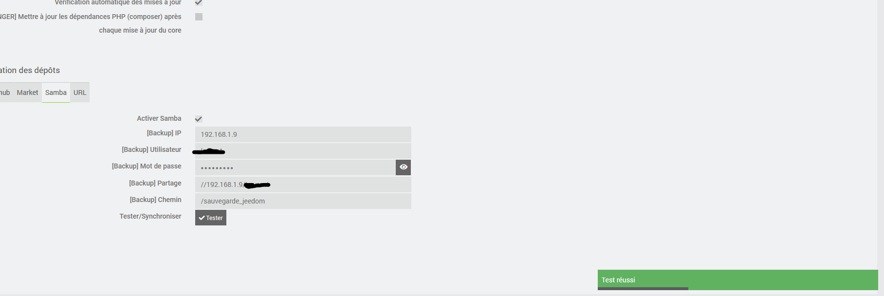

j’ai essayé aussi, c’est pareil !
Oh my God…
ça marche… mais pourquoi faire simple quand on peut faire compliqué !!!
C’est bien une config de ce genre que j’ai et nul besoin d’aller s’empêtrer dans du SSH.
Merci @echo et merci à tous !

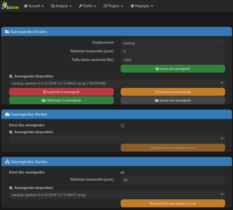

Re bonjour
Les sauvegardes dans Jeedom sont programmées dans le menu sauvegarde, il faut aussi paramétrer la partie Samba:
La sauvegarde Samba est téléchargée après la génération de la sauvegarde journalière à un horaire plus ou moins aléatoire défini par Jeedom, pour moi à 4H57.
2 paramètres sont dispo:
1- L’activation de la sauvegarde Samba
2- La rétention temporelle en nombre de jour.
A partir de ce menu tu peux lancer une sauvegarde, une fenêtre va apparaître te signifiant la bonne exécution de la sauvegarde locale + Samba.
Cordialement
