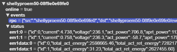

Il remonte bien dans MQTT explorer :

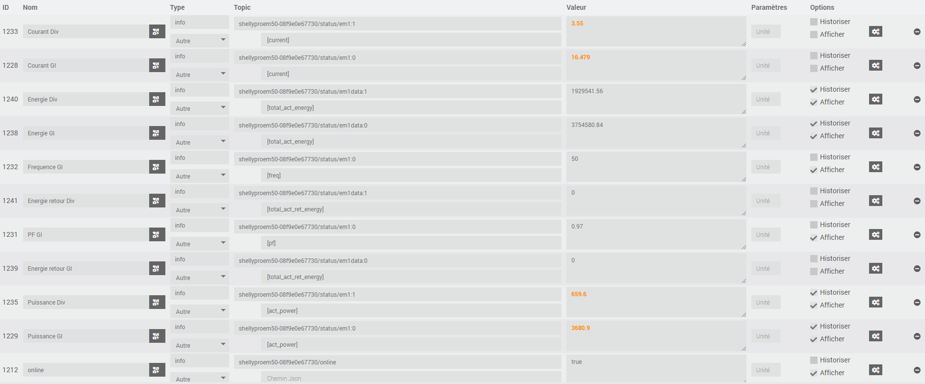

Salut ,
Effectivement dans le Shelly sur la partie « Server », il faut mettre: « IPJeedom:1883 ».
D’autre part (j’ai une config fonctionnelle avec le même module), je n’ai pas de cocher « Generic status update over MQTT ».

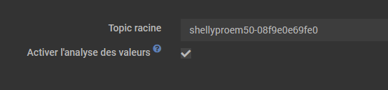

Dans Jeedom, en topic racine, il faut mettre le nom présent dans « MQTT PREFIX » de la partie mqtt du Shelly.
Pour les commandes, je crois les avoir fait à la main :
Tore 0 :
Puissance apparente : events/rpc/params/em1:0/aprt_power
Puissance active: events/rpc/params/em1:0/act_power
Intensité: events/rpc/params/em1:0/current
Tension: events/rpc/params/em1:0/voltage
Pour le 2eme tore:
Puissance apparente : events/rpc/params/em1:1/aprt_power (le 0 devient 1).
etc…

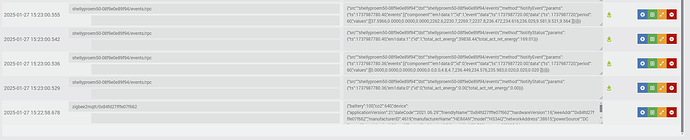

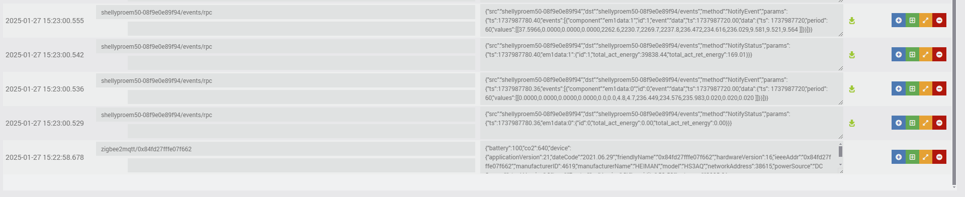

Coté Shelly, le MQTT est bien opérationnel, j’ai bien des remontées dans MQTT Explorer ainsi que dans l’onglet temps réel du plugin jMQTT :
Toutes les infos ont bien l’air présentes mais impossible de créer les commandes adéquates sous JEEDOM.

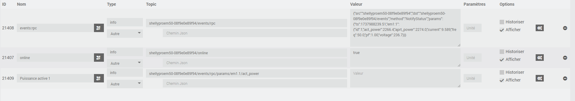

J’ai essayé le + bleu à droite, Jeedom créer une commande comme suit :
Les infos varient bien dans l’onglet valeur mais c’est inexploitable.

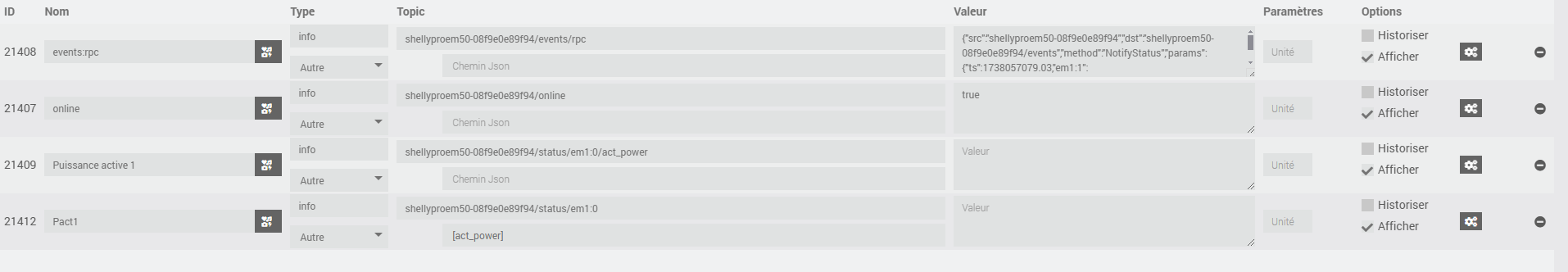

J’ai essayé de créer manuellement une commande Puissance active mais rien ne remonte.
J’ai testé plusieurs commandes pêchées à droite à gauche sur le forum mais pas moyen…
Quelqu’un aurait une configuration dans jMQTT pour ce device?
Pour moi, events/rpc n’est pas le bon topic à écouter.
Il faut paramétrer le topic sur :
status/em1:0/act_power ou status/em1:1/act_power suivant la sonde.
Et bien sur, en topic racine : shellyproem50-08f9e0e89f94.

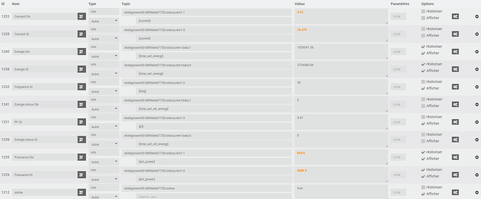

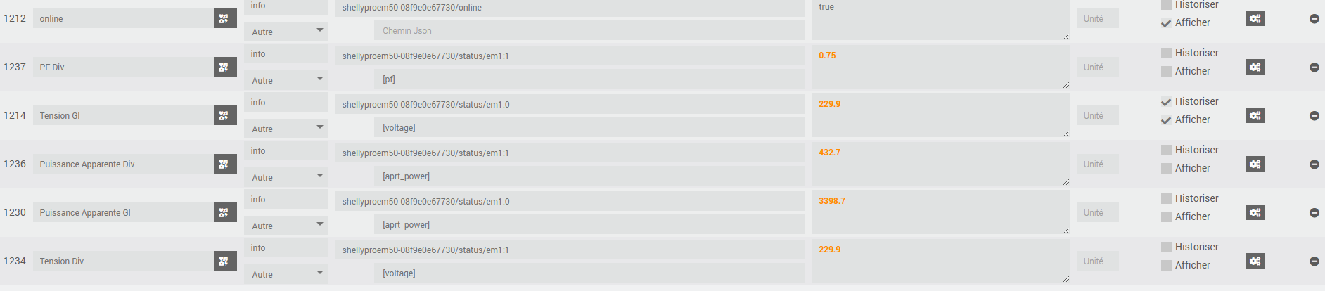

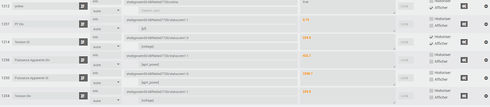

Voici ma config, si ça peut aider

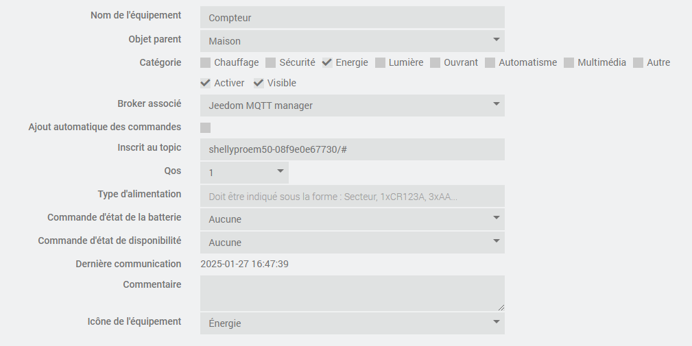

Comme ceci plutôt sinon ça va aller beaucoup moins bien :face_with_peeking_eye:
topic racine : shellyproem50-08f9e0e89f94/#
Salut @Furaxworld ,
Avec MQTT Manager, il n’est point besoin de préciser ce genre de menu détail… :wink:
Mais effectivement, ça l’est avec jMQTT…
