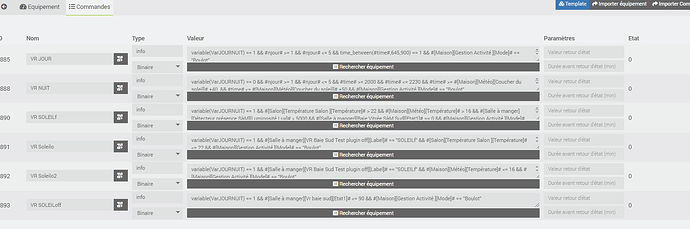

Au lieu de mettre votre condition à rallonge dans le plugin volet, la mettre dans un virtuel et appeler cette information de virtuel dans le plugin volets.
Luis

ok, merci pour l’info… que je n’avais pas encore… je serais vigilent maintenant à la création de mes infos et commandes de virtuels. Merci @Fabrice
Du coup j’ai aussi modifié mes conditions du volet en les consignant dans un virtuel… Merci @lperenna
