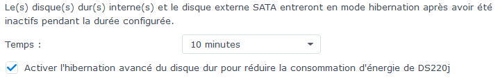

J’ai exactement le même problème et je n’éteins pas mon NAS quotidiennement
Par contre, j’ai remarqué que le problème se produisait exclusivement la nuit et j’ai paramétré l’hibernation des disques à 30 min. Y a t-il une relation de cause à effet ?
Cette option est aussi active de mon côté (10 min).
Par contre, il me semble que j’ai activé cette fonction depuis les 1er paramétrages de mon NAS.
Mais cela peut être une piste à explorer.

@ksin :
Pour ma part, l’hibernation est coupée chez moi, pour plusieurs raisons : d’une il y a plusieurs années lorsque j’avais mis mon NAS en route pour la première fois, il était conseillé de couper ce paramètre, car par définition un NAS est fait pour tourner 24/24 et ses disques également, et que de les arrêter et les redémarrer sans cesse (à cause de la mise en veille) pouvait être pire que de les laisser tourner, et j’avoue que depuis je ne suis jamais revenu sur ce paramètre et que tous mes NAS fonctionnent ainsi (avec l’hibernation coupée).
C’est lorsque tu as parlé de l’hibernation que je me suis demandé si la mise en veille ne pouvait pas ralentir la réponse de ton NAS et que la commande rentre en timeout.
Cela pourrait valoir le coup de couper cette fonctionnalité sur vos NAS, le temps de voir si cela a un impact ou non sur votre problème (que je n’ai jamais réussi à reproduire :frowning: )
