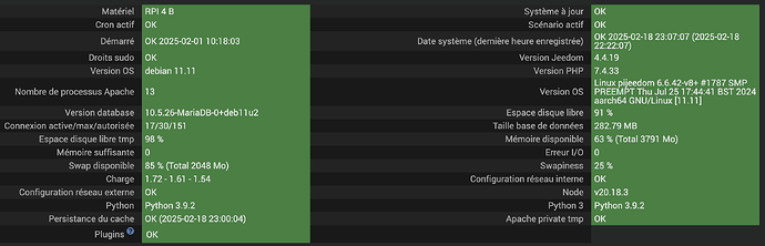

Voici la page santé de mon Jeedom :
Merci pour votre aide !
