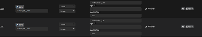

Bonjour, je voudrai créer un bouton avec le plugin virtuel pour commander plusieurs ogbjet tuya via le plugin wifilight. Le problème et que la commande proposer par le plugin virtuel ne fonctionne pas, il doit manquer des informations. voir la copie d’écran.

Essayez avec On et Off pour les noms des commandes.
Avez-vous ajouté les commandes à la main ou avec l’outils jeedom?
Bonjour, la commande a été créée par l outil jeedom.
Vérifier si vous n’avez pas d’espace au début ou à la fin ou tu double espace au milieu dans vos objets, équipements et commandes concernées.
Vous n’avez qu’une commande à la fois dans le champ valeur ?

Parce que là il y a un soucis avec les valeurs indiquées. « salle a manger 2 » et « led_20 » pour les Marche/Arret mais un état qui correspond à un autre équipement "salle a manger 1 et « led_1 »
Essai de :
- Supprime ce que tu as mis dans la partie Paramètres
- Change la commande Etat pour correspondre à l’état de l’équipement que tu allumes ou éteint (salle a manger 2 / led_20)

Bonsoir, suite à vos conseil j ai essayé la config suivante pour un seul objet pour le test.
Résultat du test: la lampe ne s’allume pas.(pas de commande)
Par contre quand je sauvegarde il y a 2 infos qui se créer.
Tu as bien été chercher la commande en cliquant sur cet icône ?
Pas d’espaces en trop (devant/derrière/au milieu) sur le nom de l’objet ?
Tu peux montrer l’équipement source ?
Oui la commande et proposer par l assistance.
Merci pour toutes vos infos, pb résolu en renommant les commandes par ON/OFF en majuscule.
Donc tu avais des espaces en trop dans tes commandes ( solution donnée 2 fois dans le thread).
Le fait de re-enregistrer ( pour prendre en compte le renommage des commandes) a corrigé le PB ( correction en place depuis la 4.4.7)
