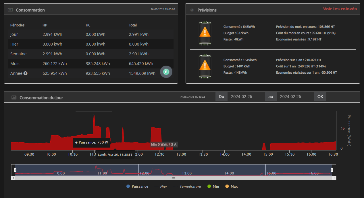

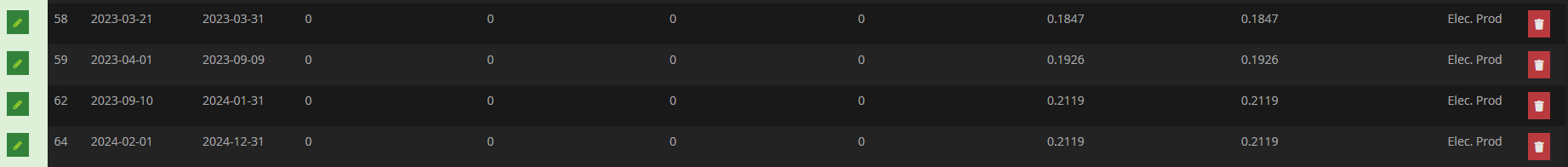

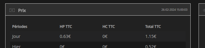

Depuis 2 jours, j’ai un souci de calcul de coût.

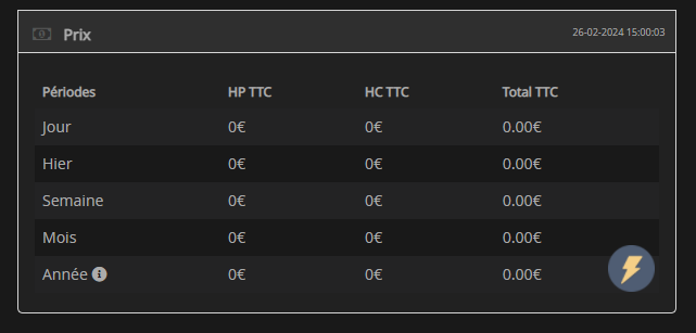

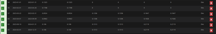

Mes prix sont bien remplis (ou alors je me suis trompé ?) mais tous les jours sont à 0.
Je récupère aussi la valeur du prix (en HP) pour le calcul du PV et de l’amortissement et il est à 0.
Tous les renvois vers le tarif en info sont à 0 que ce soit le PV ou la consommation.
Pareil pour la consommation qui utilise une autre ligne du prix.

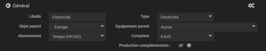

Tout le monde est en TEMPO (car tarif superHC avec SHC/HC/HP).
D’où en PV, le prix sur les deux dernières colonnes.
Bref, je ne pige pas.
Une idée ?
Tous les prix sont à 0 depuis hier minuit.

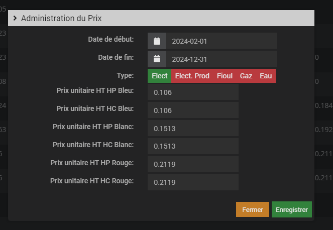

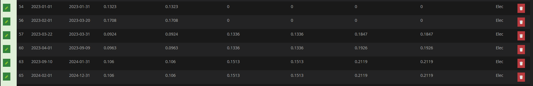

Sachant que je ne vois pas le lien avec les dates de prix.
J’ai vérifié: TVA, abonnement, etc tout est bien défini.

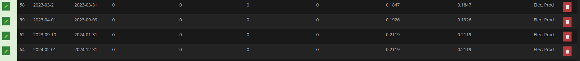

J’ai eu le même problème et ma solution a été de retaper les montants les prix unitaires HT HP Bleu,… en mettant une virgule à la place du point.
En enregistrant, la virgule se transforme en point…et après une synchronisation effectuée avec l’outils de suivi conso, les prix sont réapparus.

Etant donné que le pivot des prix est sur le 1er février, je ne vois pas pourquoi d’un coup depuis 2 jours, ça ne marche plus…

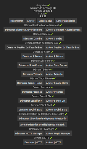

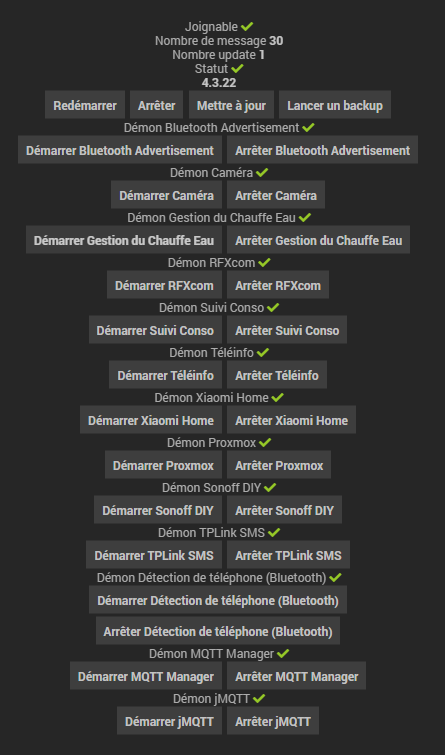

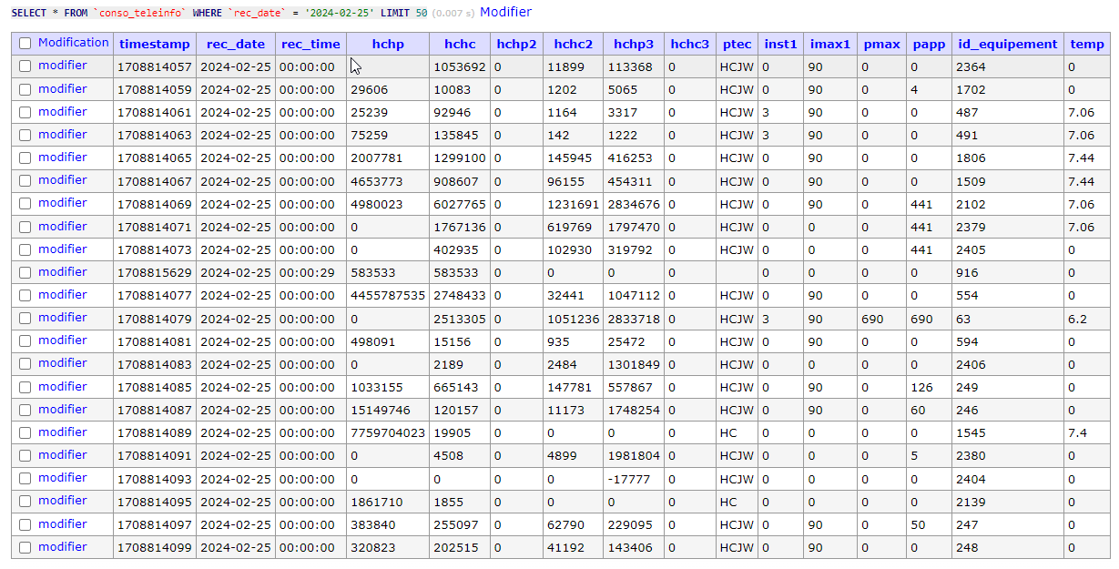

La prochaine fois si ça t’arrive, vérifie que tu as bien des données qui arrive dans conso_teleinfo. Et si ce n’est pas le cas redémarre le démon
