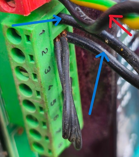

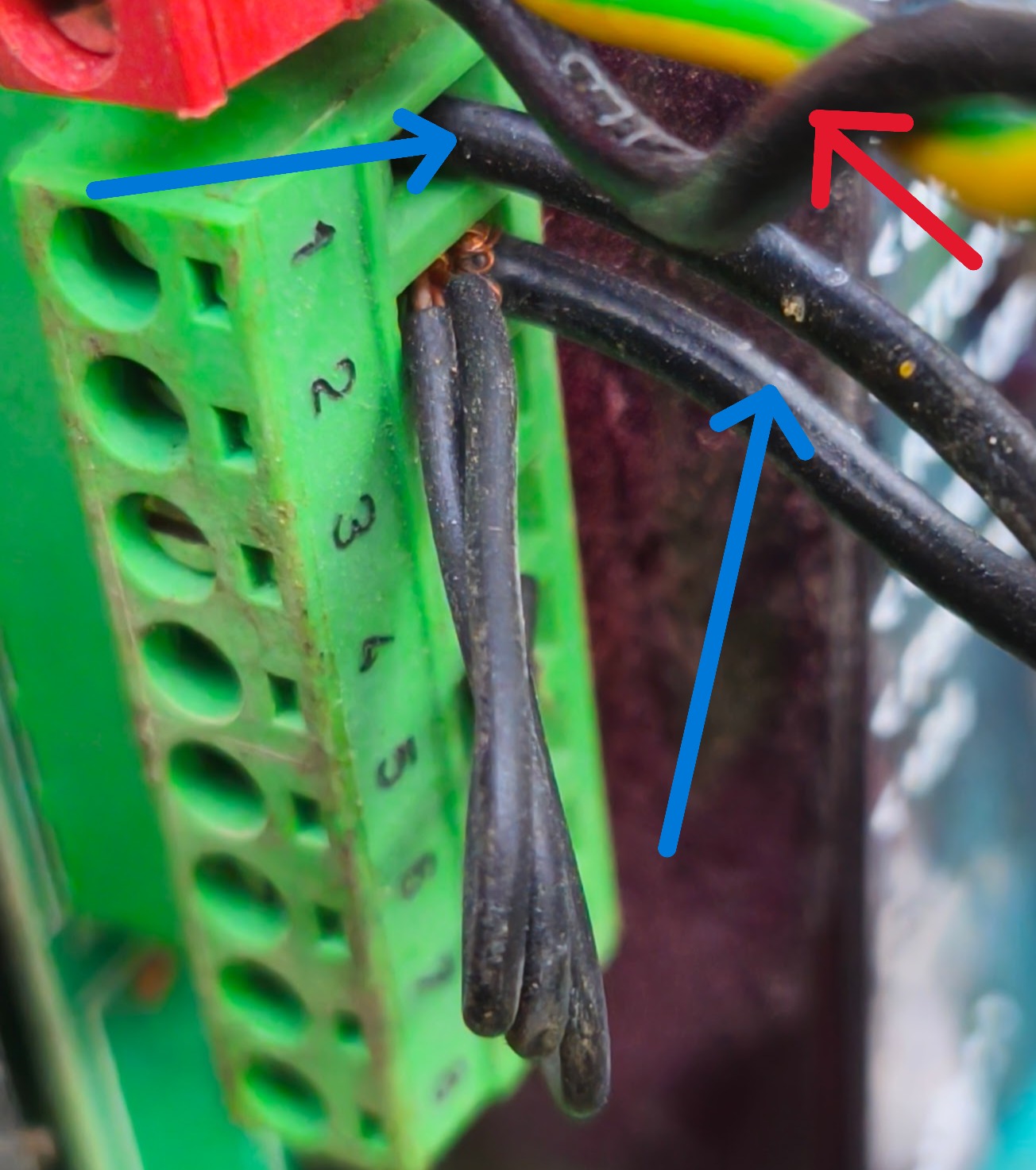

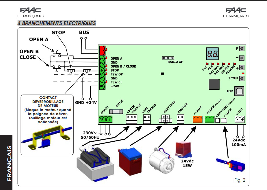

Suite à des travaux, le câble d’alimentation d’une des photocellules (faac E720) de mon portail a été arraché (merci le maçon, il m’a aussi coupé l’alimentation…) . J’ai donc refait le branchement à l’alimentation Bus easy de la carte, jusque là aucun souci. Mon problème est que les 2 câbles au slot 1 (openA) et slot 2 (GND) ( flèches bleues sur la photo) passent dans la même gaine que celle de l’alimentation de la photocellule et je ne sais pas ou les brancher du coup !! J’ai bien le schéma mais c’est incompréhensible pour moi. Si quelqu’un pouvait lever le mystère sur leur branchement!
Merci à ceux qui prendront le temps de me donner un coup de main.

Merci pour votre cordialité. Les fils marqués d’une fleche bleue sont dans la même gaine qu’une alimentation de photo cellule et arrivent donc au pied du poteau ou se trouve la dite photo cellule, facc xp15w.

Je crois comprendre que vous avez 2 fils connectés aux bornes 1 et 2 (Open A et GND).
Ces fils vont dans une gaine qui va jusqu’au pied du poteau.
En sortie de gaine, vous ne savez pas où doivent aller ces 2 fils.
Si ces supposition sont bonnes, ces 2 fils doivent être connectés à un contact de relais pour déclencher l’ouverture. Peut être sur une platine en façade de ce poteau (badge, clé, digicode) ?

Ah mes explications ne sont pas si mauvaises! Vous décrivez la chose, seulement il n’y a aucun digicode ou autre platine…seulement un domino à 4 plots!
Et non de la photo cellule au pied du poteau!
