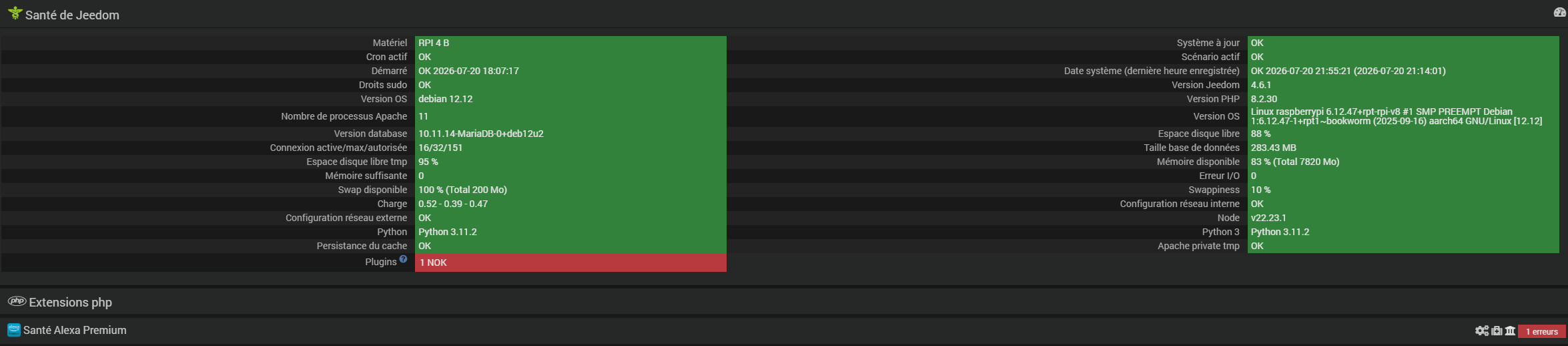

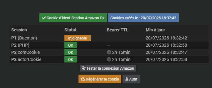

La création du cookie semble fonctionner car lorsque j’exécute la procédure j’arrive bien au bout de la fenêtre de validation. (mais pas certain… Existe-t-il un moyen de le vérifier ?)

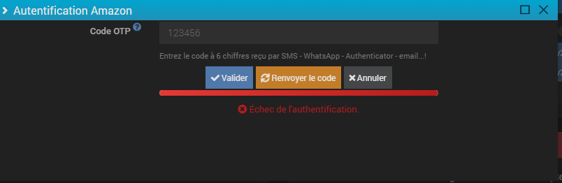

Par contre lorsque je lance la procédure d’authentification, la requête semble ne pas aboutir (Timeout).Après avoir renseigné le compte/MDP, il y a au moins 30 secondes avant l’affichage de la fenêtre de double authent, et autant voir plus après avoir saisi le code 2FA pour enfin se voir afficher l’erreur “Code OTP invalide”.
Au final le Daemon n’a jamais pu se lancer.

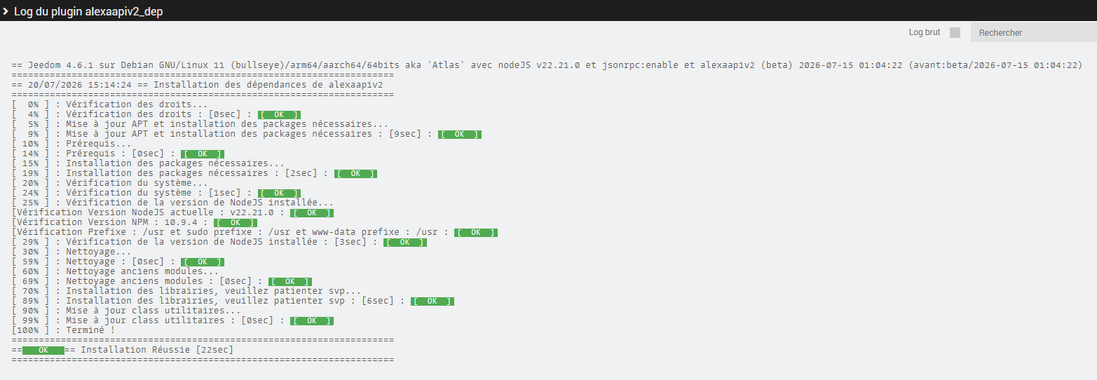

J’ai désinstallé et réinstallé plusieurs fois le plugin. J’ai aussi tenté la version Bêta sans plus de succès, également redémarré le RPI, au cas où (après avoir désinstallé le plugin).

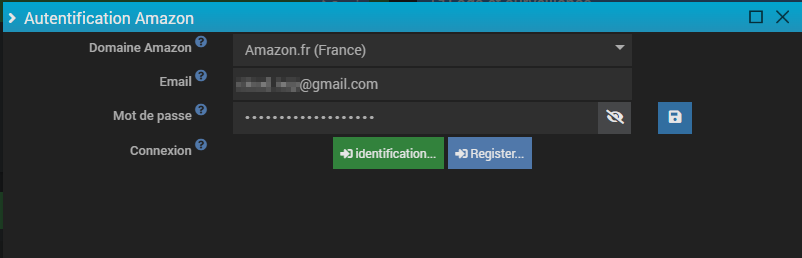

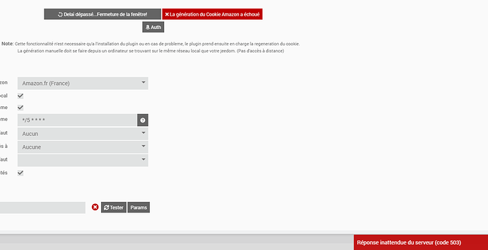

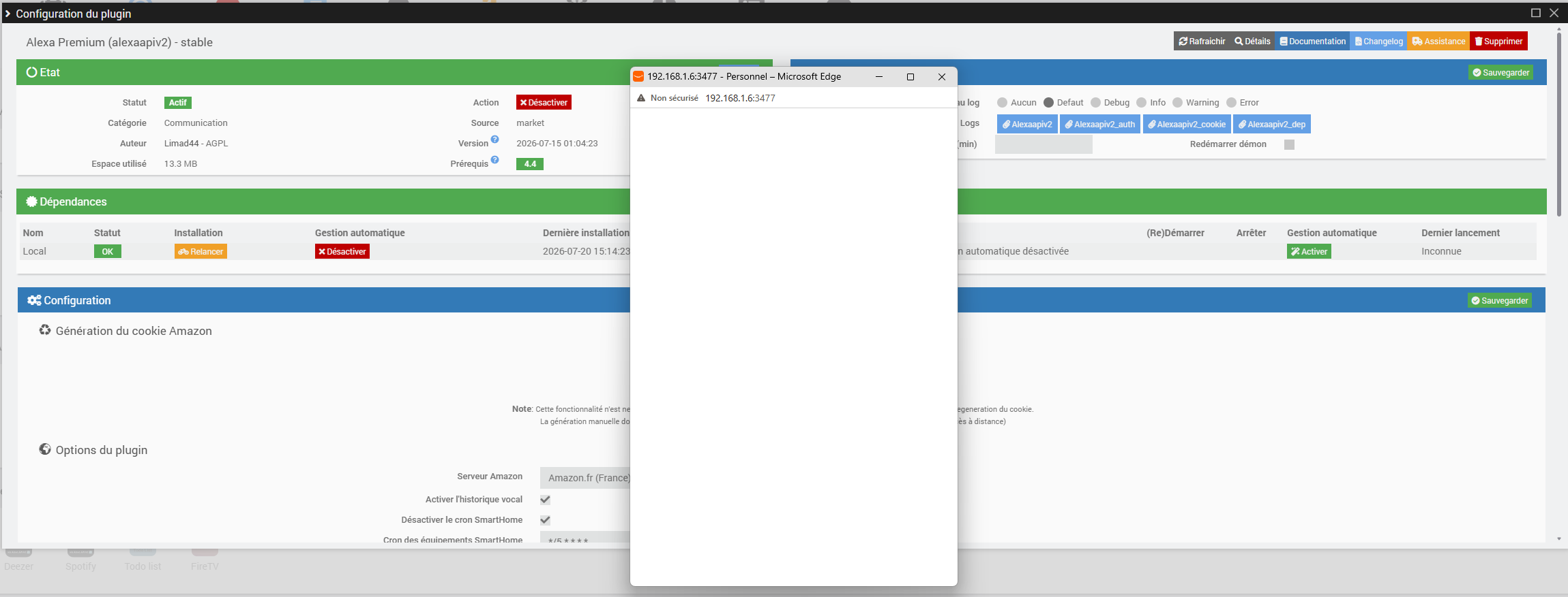

Au regard des captures, l’authentification php (bouton auth) semble ok donc ça devrait être fonctionnel..
Pour l’authentification Daemon P1 il faut me joindre les logs _daemon en MP pour savoir où tu bloques.

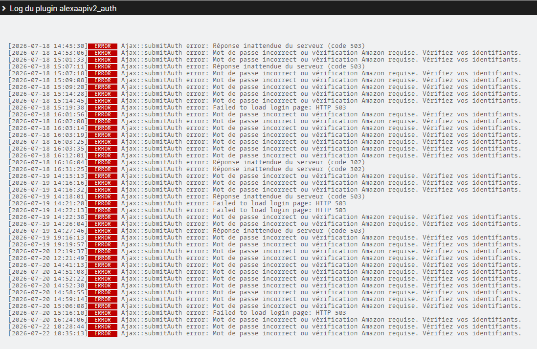

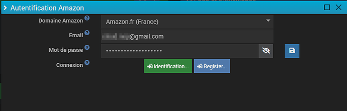

J ai le même problème : impossible de s identifier sur le compte Amazon qui me retourne systématiquement MDP inconnu. J ai fait plusieurs réinitialisation et je suis donc certain du MDP.
J ai essayé en stable et en beta.
Vous avez bien la double authentification ?
Bonjour Limad44,
Non, j ai juste login et MDP.

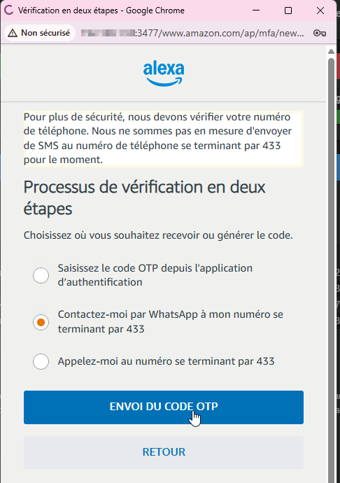

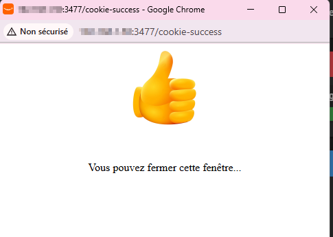

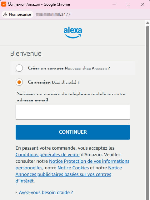

Voila la page qui s ouvre en cliquant sur la génération du cookie:
et sur le bouton auth la réponse est : mot de passe incorrect.
Peut-être essayer avec un autre navigateur.
le mieux serait rn effet d’utiliser chrome ou firefox.

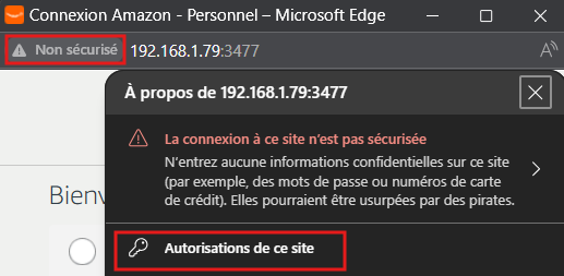

si non avec edge:
puis
Re
1- effacer les logs alexa
2- > amz.fr
3- bouton > “régénérer le cookie” et attendre la fin du process.
si ça fonctionne pas me transmettre alexaapiv2_cookie.log

Après avoir désactivé le 2FA, le problème n’est plus rencontré.
