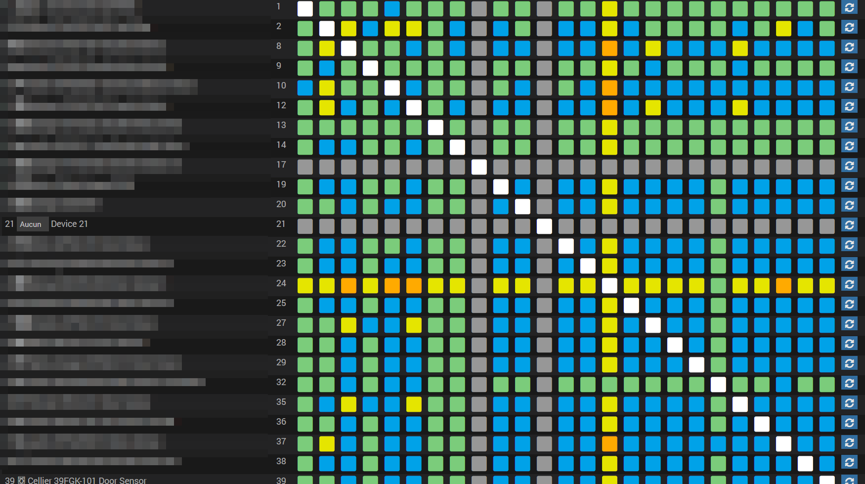

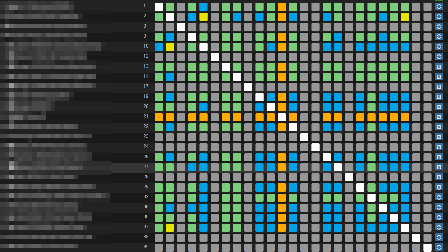

Voici ma table de routage :

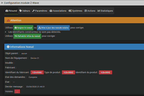

Et sa configuration :
Ai-je bien fait de suivre ce petit tuto ?
J’aurai dû utiliser la fonction « Remplacer le nœud en échec » ?
Comment faire pour remplacer l’équipement 21 par le 39 (cet équipement est celui que j’utilise dans les scénarios) ?

Les informations de l’équipement 39 ne remontent plus… mais aussi le 23, 24, 28, 38.
Est-ce une question de temps ou faut-il que je réalise des actions ?

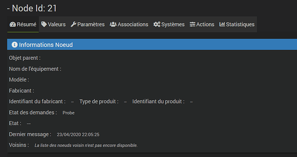

Le 21 est en probe :
Et le 39 est bon :
Comment virer proprement le 21, suite à mes manipulations Problème dans le réseau depuis exclusion ?

Tu pourrais mettre une capture d’écran de sa config comme tu l’as déjà fait ? Normalement c’est indiqué en haut quoi faire.
Pour virer le module il faut qu’il soit en dead. Mais si j’ai bien suivi il n’existe plus en vrai ?

Voici la capture :
Non, il n’existe plus, j’ai peut être mal fait, c’est quand j’ai exclu le module pour éviter de devoir refaire l’ensemble des scénarios…
