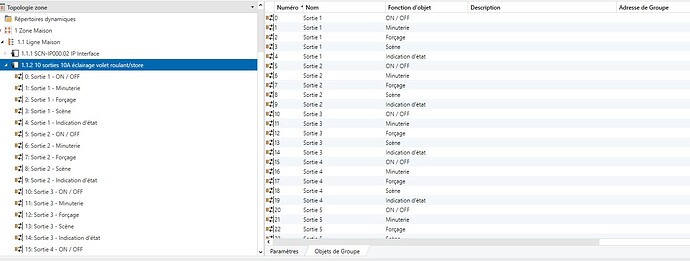

et pour ets
Tu pourrais me montrer cette page de la config de l’équipement sur ETS ?
et des adresses de groupes ?
oui bien sur:
et
Tu n’as pas d’adresse sur l’état de tes commandes, dans jeedom, tu as 0/1/22 et rien dans ETS pour la sortie 1 et idem pour les autres… :wink:

désolé mais je ne comprend pas sur la première photo tu les as les adresses de groupe en bas ? Il n’y a pas d’interupteur sur ces lampes je les gère uniquement avec jeedom …
