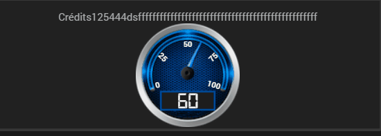

Probleme d'affichage widget gaugeimg sous Jeedom 4.4.x

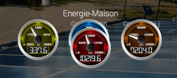

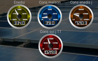

Depuis le passage en 4.4.x (directement en 4.4.5 pour ma part depuis une version 4.3.23 (je crois)), j’ai un souci d’affichage du widget GaugeIMG de @Salvialf , en effet celui-ci se déforme si le nom de l’équipement est trop long.

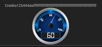

Cf : avec un nom d’objet court :
Et avec un nom « trop » long :
Je ne sait pas trop comment fixer ce point pour rendre l’image de la Gauge fixe, quelque soit la taille du nom de la commande. Si je masque le nom de l’équipement, l’affichage redevient correct. Mais je n’ai pas envie de m’amuser a créer 36 zones de texte pour réécrire au dessus de la Gauge le nom de la commande ça n’a pas trop de sens :frowning:

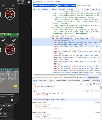

Merci, hum, par contre je n’utilisait pas le pluging pimpJeedom mais juste le widget GaugeIMG, du coup les path dans ton .html n’existe pas chez moi, j’ai essayé de remplacer les occurrences par le path où se trouve mes fichiers/images/polices (data/customTemplates/dashboard/cmd.info.numeric.GaugeIMG/) mais ça ne semble pas fonctionner mieux que cela :scream:
Une idée (autre que d’installer le plugin entier) :slight_smile:

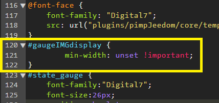

Ajoutez ceci à la ligne 120
#gaugeIMGdisplay {
        min-width: unset !important;
Tu peux regarder ici :
(mince j’ai répondu dans l’autre sujet je repost ici désolé :stuck_out_tongue: )
Merci pour vos réponses à tous les deux, hélas c’est sans succès.
Possiblement car j’utilise une vieille version de GaugeIMG (avant PimpJeedom), est-il possible de trouver une version a jour de GaugeIMG sans passer par Pimp ?
Là en tout cas, les deux fixes ne fonctionnent pas avec ma version… :frowning:

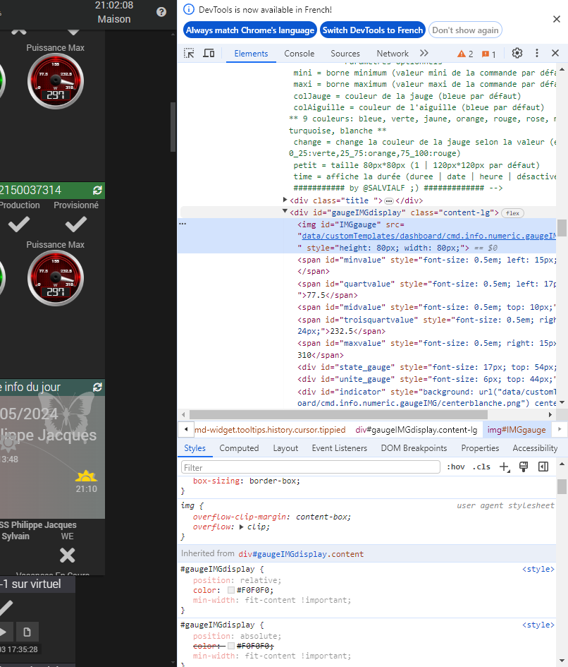

J’ai reprise le code et c’est ok chez moi en modifiant le contenu comme ceci (l.177 : ajout de la ligne min-width: fit-content !important;, les autres lignes existant déjà) :
#gaugeIMGdisplay {
  	position:relative;
  	color:#F0F0F0;
Dis-moi si ça fonctionne correctement sur ton Jeedom.
Nope pas mieux :frowning:
j’ai bien mis ton code :
#maxvalue {
    font-size:0.75em;
        font-weight:bold;
        position:absolute;
        top:65px;
        right:22px;
#gaugeIMGdisplay {
        position:relative;
        color:#F0F0F0;
#indicator {
    position:absolute;
    width:75px;
    height:75px;
        left:22px;
    top:20px;
        transition:transform .8s;
    -webkit-transform:rotate(0deg);
</style>
</div>

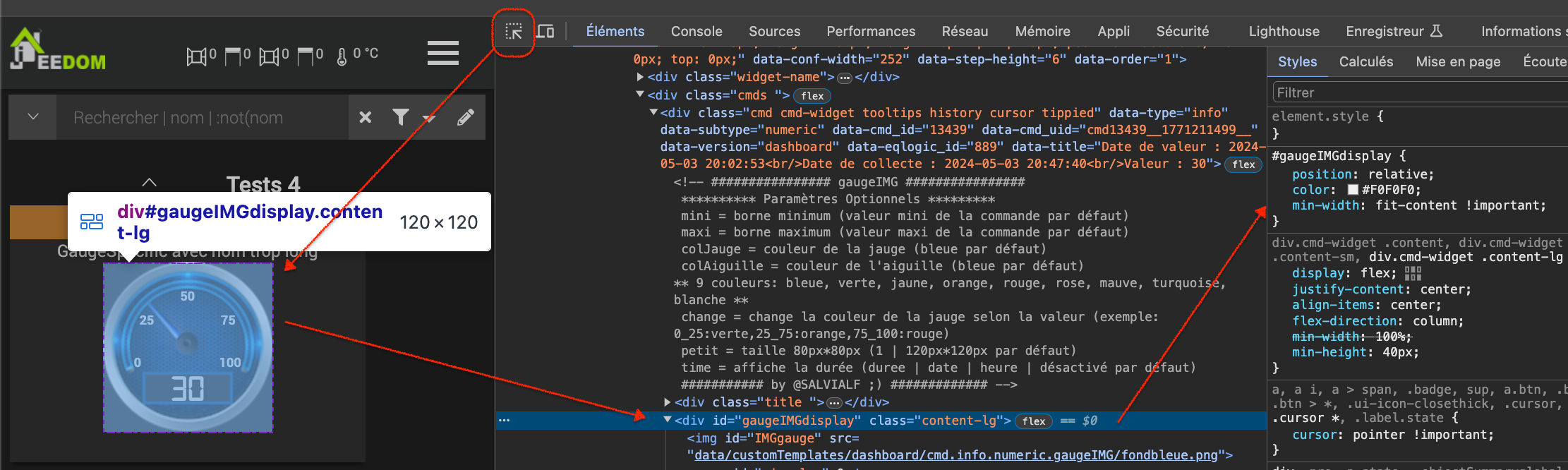

:frowning: j’espère que je n’ai aps fait une typo… J’ai essayer aussi avec et sans les :
[data-cmd_id='3291'].cmd-widget .content-lg {
dans le custom.css, ça ne change rien.
Si c’est trop compliqué je peut renommer mes cmd « Prod Jour » « Prod Inst »… mais bon, c’est moins sexy.
Et en vidant le cache du navigateur car un code ou l’autre revient au même …
En changent relative par absolute, la gauge est belle, mais il me met le texte en décaller :smiley:
#gaugeIMGdisplay {
        position:absolute;
        color:#F0F0F0;
C’est quel block qui affiche le texte ?
Animation

Ah flute, en absolute, il me fait des display chelou quand c’est un équipement et non une commande.
Il superpose les gauges… (ici c’est un virtuel avec 4 infos) en relative ça donne ça :
On peut pas tout avoir vous allez me dire :slight_smile:

Si tu ouvres le debugger du navigateur (F12) et que tu sélectionnes la flèche en haut à gauche, puis la zone du widget comme la capture, tu as quoi comme css : tu retrouves la nouvelle ligne ?
2 possibilités : :slight_smile:
  • Si tu retrouves la nouvelle ligne, c’est gênant, ça devrait corriger le problème
  • Si tu ne retrouves pas la nouvelle ligne, c’est que ta modification n’est pas prise en compte au niveau de Jeedom (cache ou autre ?) et c’est bizarre si tu as bien vidé le cache. Essaie de lancer Jeedom en mode navigation privée de ton navigateur.
Alors non c’est bien prise en compte :
Par contre je viens de voir sur ton screen que tu regarde sur le dashboard, moi je suis dans des designs (ne me dit pas que je n’ai pas préciser cela plus haut !!.. (si ? enfin dans les mini capture ça se voyait un peu) :stuck_out_tongue: du coup sur le dashboard c’est bon, mais c’est sur le design que ça ne l’ai pas.
N’hésite pas si tu as d’autre piste avec cette super nouvelle information :wink: Je lirai demain, car la patronne a dit « au lit » et je veux pas de problème m’voyez ! :stuck_out_tongue:
Merci en tout cas pour le temps passé…
Je ne reproduis pas le problème dans un design (vide, si tu peux tester) avec la correction :smiling_face_with_tear:
le widget contient des éléments qui sont en position absolute, mais le container n’a pas de taille de défini, donc quand un autre contenu comme le titre élargie le container le widget ce retrouve complètement décalé. en Dashboard pas de soucis car tout est flex.
Il faut donc ajouter une taille au widget :
#gaugeIMGdisplay {
  	position:relative;
  	color:#F0F0F0;
    width: 120px; /* Ajout */
et ne pas oublier aussi le param optionnel :
if ('#petit#' == 1) {
      let cmd = $('.cmd[data-cmd_id=#id#]');
      cmd.find('#gaugeIMGdisplay').css({'width':'80px'}) // Ajout
      cmd.find('#IMGgauge').css({'height':'80px','width':'80px'});
      cmd.find('#indicator').css({'height':'48px','width':'48px','left':'16px','top':'15px'});
      cmd.find('#minvalue').css({'font-size':'0.5em','left':'15px','top':'43px'});
      cmd.find('#quartvalue').css({'font-size':'0.5em','left':'17px','top':'24px'});
      cmd.find('#midvalue').css({'font-size':'0.5em','top':'10px'});
      cmd.find('#troisquartvalue').css({'font-size':'0.5em','right':'17px','top':'24px'});
      cmd.find('#maxvalue').css({'font-size':'0.5em','right':'15px','top':'43px'});
      cmd.find('#state_gauge').css({'font-size':'17px','top':'54px'});
      cmd.find('#unite_gauge').css({'font-size':'6px','top':'44px'});
