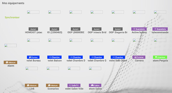

j’utilise le plugin Tahoma avec une Jeedom box et une TaHoma box v2 + MyFox. Techniquement c’est fonctionnelle (à quelques pb occasionnelles de désynchro), par contre j’ai un problème d’affichage sur la liste des devices (manques les images):
Initialement, je n’avais pas ces affichages incomplet. Je suis en Jeedom v4, mais de mémoire c’est arrivé avant d’upgrader en v4.
D’autres ont rencontré le même Pb? Comment le résoudre?

@Emlivyo et @jerome6994 en creusant un peu j’ai trouvé que le répertoire Doc était manquant dans le plugin.
La solution est d’aller dans le market et re-télécharger le plugin, via le bouton « installer stable ».
On ne perd pas la configuration mais seulement récupère les fichiers manquants du plugin.
Cela corrige le Pb d’affichage sur la liste des équipements.

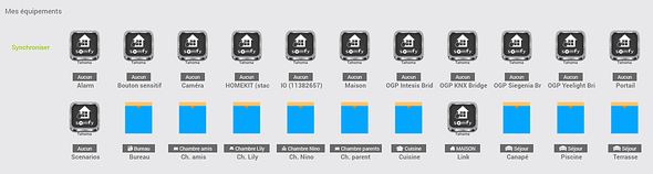

Alors je viens de faire la ré installation c’est ok ça marche
Par contre j’ai un décalage d’écran résiduel sur l’iPad c’est à dire le choix des équipements en haut et une page en dessous les équipements avec les images au lieu d’avoir le menu à gauche et les images à droite
