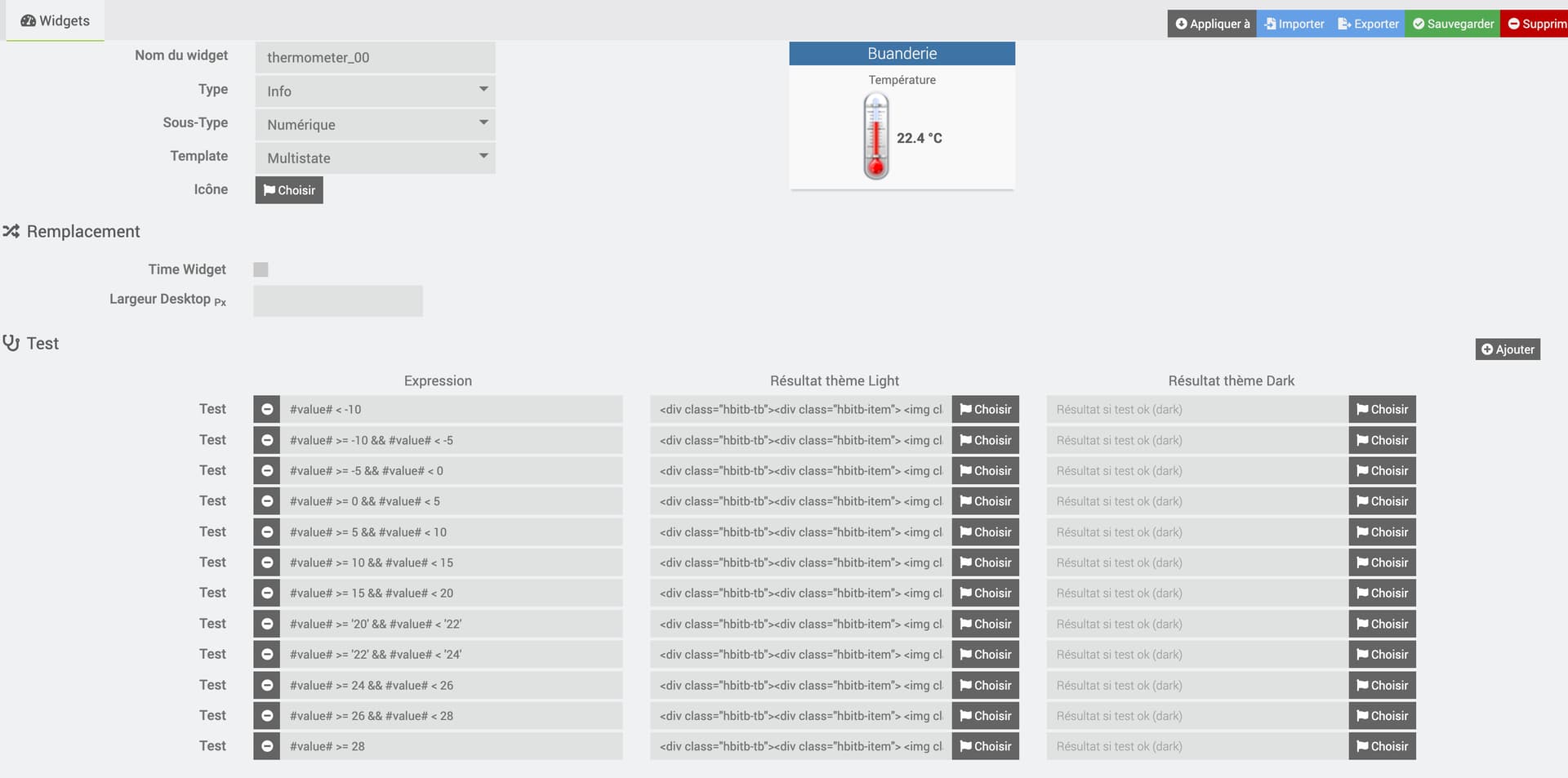

Je suis maintenant passé sur le widget info/numérique/multistate du core. Dont voici le résultat:
J’ai trouvé les images des thermomètres dans un widget de Heliospeed. Ce widget fonctionne en 4.4. (GitHub - Heliospeed/jeedom_widget_v4: My Jeedom widgets)
Les images ont été placées dans /data/img/thermometer
Le problème du multistate est qu’il n’affiche pas la valeur, juste l’image.
J’ai donc entouré l’image dans un tableau à deux éléments.
Pour ce faire, j’ai ajouté ceci dans custom.css
/* --- pour multistate avec valeur */
/* table def */
.hbitb-tb {
display: table;
/* table item */
.hbitb-item {
display: table-cell;
padding: 3px;
vertical-align: middle;
Pour le multistate, j’ai ceci pour l’informaation « Résultat theme light »
<div class="hbitb-tb"><div class="hbitb-item"> <img class='img-responsive' src='data/img/thermometer/thermometer01.png'></div><div class="hbitb-item"><span style="font-size:14px!important;">#value# #unite#</span></div></div>
Le nom du fichier est à adapter pour chaque ligne du multistate.
Ci-dessous une capture d’écran du multistate
La même logique a été utilisée pour l’hydrométrie.
C’est également un multistate mais actuellement un seul cas.

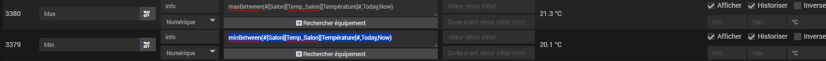

Kweet peux tu m’expliquer juste comment tu as fait pour afficher le min, le max (voire les tendances), je n’aime pas la présentation de celles par défaut (quand on affiche les stats dans le virtuel !!)
Mes qqs essais ne se sont pas avérés pas très fructueux esthétiquement parlant avec les paramètres #minHistoryValue#, #averageHistoryValue#, #maxHistoryValue#, #tendance#
