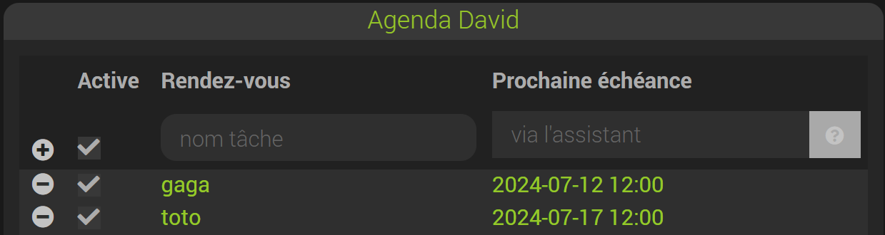

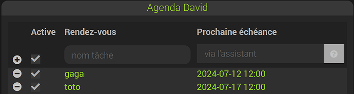

2 autres petits (du point de vue utilisateur, a voir côté dev…) points d’améliorations que je vois sur ton plugin :

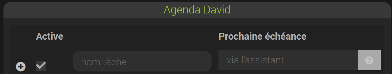

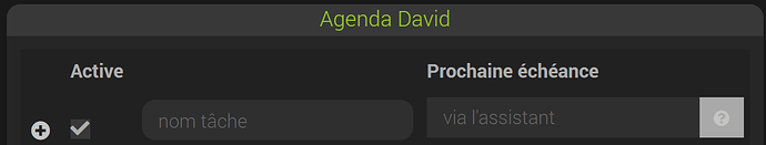

Ajout d’un ascenseur vertical (un horizontal est présent mais pas en vertical du coup si beaucoup de tâches, on ne peux pas les voir) et pour le 2ème point, j’ai vu qu’en mettant un espace dans « titre de la colonne » :
c’est censé supprimé la 1ère ligne mais ça efface seulement le champs titre colonne

en effet, petite typo
→ corrigés dans la version proposée today
c’est déjà le cas !
mais ca semble en effet ne pas s’appliquer … à creuser

Je te confirme :
  • Affichage widget OK
  • Masquage 1ère ligne OK
Reste l’ascenseur vertical mais les fonctionnalités sont là !
