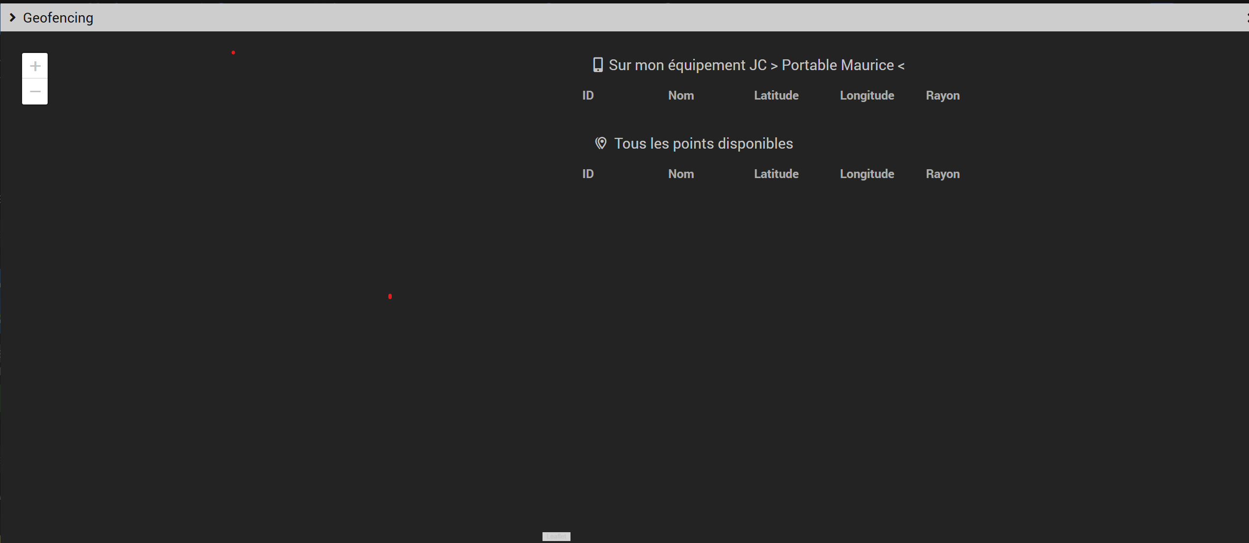

Dans l’application WEB j’ai un problème avec « gérer le geofencing ». La carte ne s’affiche pas et je ne vois pas les zones définies dans l’application sur mon téléphone (ANDROID 16/ OneUI8.0). La carte reste vierge de toute information.
J’ai forcé une réinstallation du plugin JC sans succès.
J’ai essayé sous Edge, Chrome, sous Windows et sous Android. Même résultat.
Si vous avez une idée de comment résoudre ce problème, ce sera d’une grande utilité. Merci.

salut,
quand tu vas sur cette fenêtre, n’y a t il pas tout en haut à droite (à côté de l’heure) un point d’exclamation affiché (indiquant une erreur) ?
Si c’est le cas, en faisant une recherche sur cette même erreur, tu trouveras ton bonheur ici puisque le sujet a déjà été traité de nombreuse fois.

Voici l’erreur :
http://192.168.1.63/index.php?v=d&m=JeedomConnect&p=JeedomConnect 5 Uncaught Error: Invalid LatLng object: (47,123456, 2,654321)

OK, j’ai remplacé les virgules par des points ! Et tout est revnu à la normal !
Merci de m’avoir mis sur la piste. :blush:

Dans les coordonnées latitude / longitude. Je les avais sais avec une virgule (normal pour un français). J’ai mis un point et ça marche (Je pense qu’on passe par Google maps, qui est américain) !
