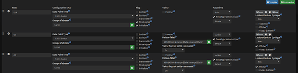

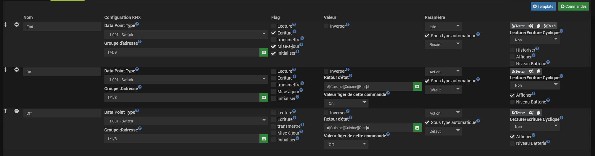

Je démarre avec jeedom 4.0.61 et du knx.
J’ai créé mes objets correspondant à mes éclairages toujours de la même façon. Pourtant dans le dashboard, ils e s’affichent pas de la même façon…
Certain on bien le nom de la commande à effectuer au-dessus de leur état (On ou Off) , par contre d’autres ont simplement « Etat » indiqué.
Ce que j’ai pu remarquer, c’est que pour ceux qui fonctionnent, dans la case de retour d’état des commandes on et off j’ai un nombre au début ( ex #52#|#[Maison][Escaliers][Etat]#) tandis que dans celles de ceux qui ne fonctionnent pas je ne l’ai pas (ex #[Cuisine][Cuisine plan de travail][Etat]#).
Pouvez-vous me dire ce que j’ai loupé dans mon initialisation ou où trouver le nombre que je dois mettre pour chaque objet…
Merci beaucoup,
Loïc

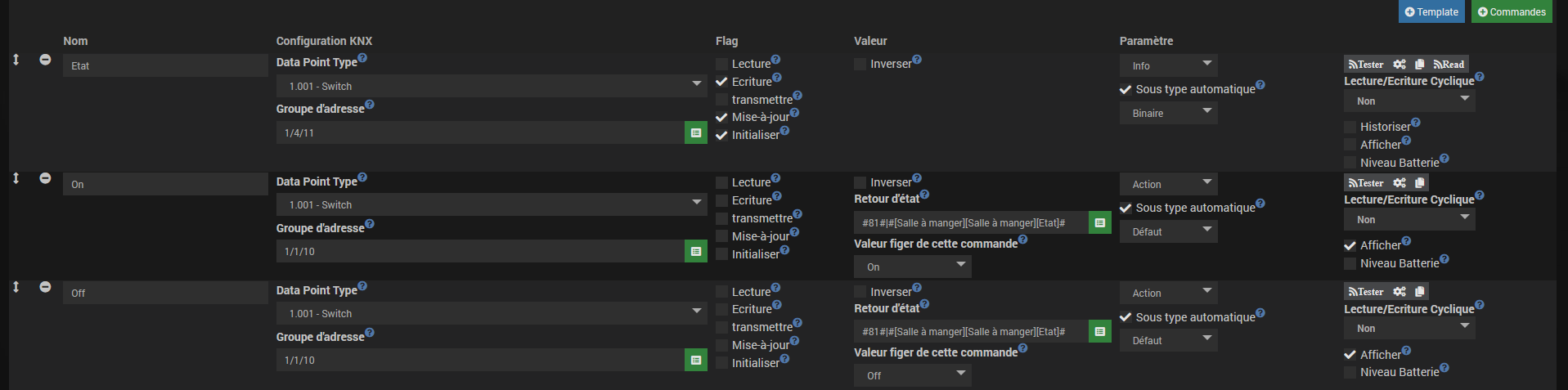

Etant donné que les nouveau utilisateurs ne peuvent pas mettre plus que 2 images, voici la troisième pour comparaison…
A quoi correspond l’ID #81#?
Il devrait peut-être s’agir d’un équipement supprimé.
Je pense qu’il te faut les supprimer des lignes de retour d’état.
Justement je n’arrive pas à trouver à quoi correspond 81, mais si je l’enlève ça ne s’affiche pas correctement.
Si j’enlève la ligne de retour, l’état reste sur on et je ne sais que allumer la lampe depuis Jeedom…
Non, il ne faut pas supprimer tout le retour d’état, juste le début #81#.
Ça ressemble à une double création de commande avec suppression d’un équipement entre temps.
A moins qu’il ne s’agisse de quelque chose que je ne connait pas du tout, un retour d’état d’une commande physique, ne peut prendre la valeur que d’une seule info.
Cela aurait été un virtuel, les choses auraient été différentes mais même là il manquerait un && ou un || entre les 2 infos.
après quelques tests, j’ai remarqué que si je mets 2 objets dans le retour d’état tout le texte change bien entre on ou off.
Si je n’ai qu’un seul objet, je n’ai plus que « Etat » qui s’affiche… donc si j’enlève le #81#| cela ne fonctionne pas…
Mais l’icone réagit correctement…
