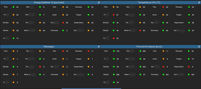

Après de multiples essais, j’y suis arrivé ! Le CSS est un domaine vaste et comme Jeedom permet de l’utiliser à divers endroits, il m’a fallu non seulement travailler sur le widget mais aussi dans la « Personnalisation avancée » ainsi que dans la « Configuration avancée » de mon tableau.
Il y a certainement des incohérences car je n’ai pas les compétences adéquates (en particulier pour la personnalisation avancée) mais pour le moment, ça marche ainsi !
Sur mon widget (modifs sur la balise center)
<div style="width:90px;min-height:40px;" class="cmd #history# tooltips cmd-widget" data-type="info" data-subtype="numeric" data-cmd_id="#id#" data-cmd_uid="#uid#" data-version="#version#" data-eqLogic_id="#eqLogic_id#">
    <center>
 		<div style="#hideCmdName#"></div>
        <div style="margin-left:0px;margin-top: 0px;float:left">
        <span class="iconCmd"></span>
        </div>
        <div style="font-weight: bold;margin-left:40px;float:right;"></div>
      	<div style="font-size: 12px;margin-top: 3px;font-weight:bold" class="state">
        </div>
    </center>
<script>
      jeedom.cmd.update['#id#'] = function(_options){
        $('.cmd[data-cmd_id=#id#]').attr('title','Valeur du '+_options.valueDate+', collectée le '+_options.collectDate)
$('.cmd[data-cmd_id=#id#] .state').empty().append(_options.display_value);
        var Tvalue = parseFloat(_options.display_value);
        if ( Tvalue <= 33) {
            $('.cmd[data-cmd_id=#id#] .iconCmd').empty().append('<img src="data/customTemplates/dashboard/cmd.info.numeric.tempLED/led-vt-15.png" />');
        }else if (Tvalue > 33 && Tvalue <= 66) {
           $('.cmd[data-cmd_id=#id#] .iconCmd').empty().append('<img src="data/customTemplates/dashboard/cmd.info.numeric.tempLED/led-or-15.png" />')
        }else {
            $('.cmd[data-cmd_id=#id#] .iconCmd').empty().append('<img src="data/customTemplates/dashboard/cmd.info.numeric.tempLED/led-rg-15.png" />');
    jeedom.cmd.update['#id#']({display_value:'#state#',valueDate:'#valueDate#',collectDate:'#collectDate#',alertLevel:'#alertLevel#'});
</script>
</div>
Et sur la configuration avancée
[data-page="dashboard"] div.eqLogic-widget div.cmd-widget .content-xs {min-width:unset !important;
Et le résultat sur 4 tableaux de ce superviseur :
Merci à @Bison mais aussi à @Furaxworld et à @Spine qui m’avaient déjà aidé sur ce thème complexe il y a quelques temps…
