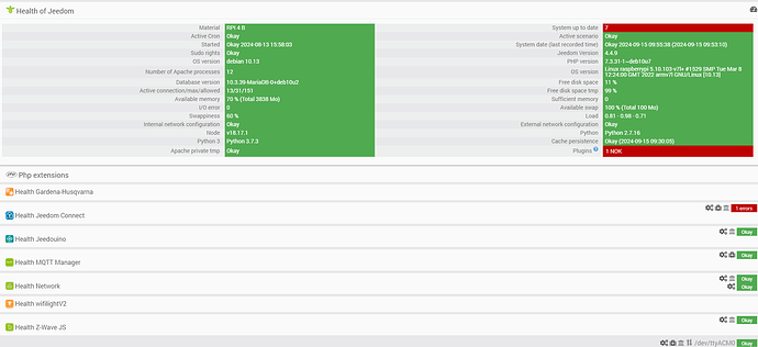

Il faudrait le log des dépendances formaté entre balises et une capture d’écran de la page Santé de Jeedom.
Vous êtes sous debian 10 qui n’est plus supporté, installez debian 11
