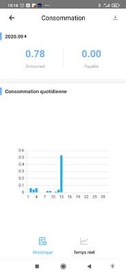

Il n’y a pas d’historique sur ewelink ?
Comme par exemple le Sonoff POW :
pas trouvé sauf si depuis la MAJ de l’appli cela y soit.
Je ne trouve pas … tu veux que je te partage le périphérique ? je suis aller voir sur le compte d’origine et RAS

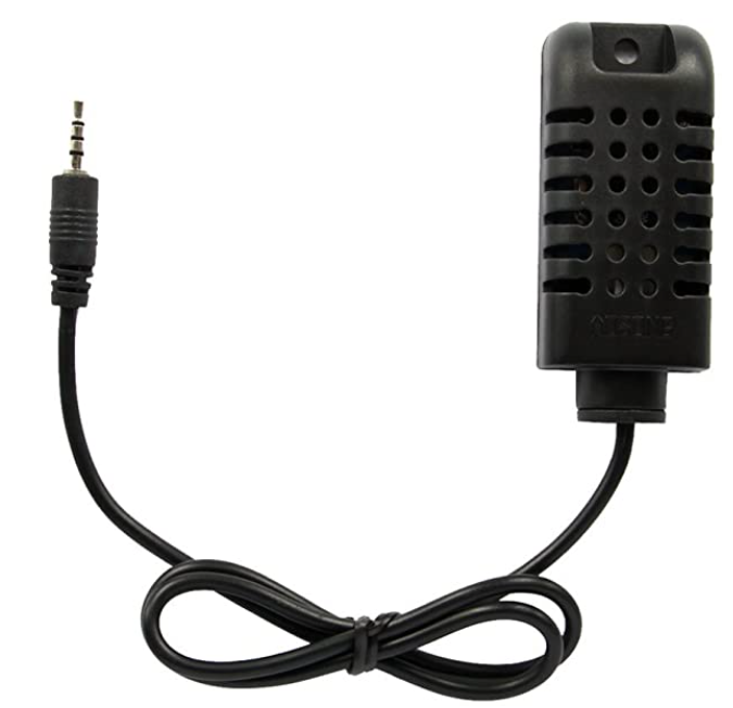

Alors moi ce sont des TH16, mais c’est la même chose et pour les sondes je ne connais pas les référence, elles sont fournit avec ! Elles ressemblent à ça :
Elles font température et humidité. Le tout acheté 20 balle sur Amazon.
j’ai pourtant les mêmes
