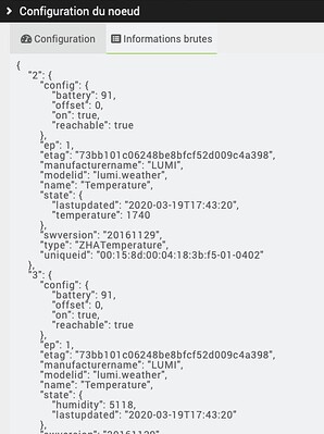

je souhaite recevoir la temperature d’une pièce avec un capteur Aqara Xiaomi via le plugin Deconz avec une clef Conbee II, toute l’installation et al reconnaissance du capteur se passe bien (pas de message d’erreur).
lorsque je visualise mes valeurs une première valeur s’affiche qui est apparemment la bonne mais après impossible qu’elle s’actualise.
sur ce type de capteur l’actualisation se fait lors d’un changement de t° mais malgrés les changements de température la valeur de retour du plugins n’est pas bonne.
lorsque je regarde dans les données brut de deconz et sur le serveur Phoscon j’ai bien les bonnes valeurs qui s’affichent correctement.
est ce que qu’un aurait une idée pour faire fonctionner ce capteur
pour info j’ai une ampoule Ikea configuré elle aussi sur la conbee II et deconz, elle fonctionne correctement

Tu pourrais expliquer ou tu lis ces valeurs, stp ? (avec une petite capture si possible)
Edit:
Quand tu dis « les données brutes », tu parles des logs jeedom ou sur phoscon ? (si c’est le 2 eme cas, essayes en relançant le demon)

Tu la regardes ou la température qui est mauvaise ? Regardes dans les logs du demon si tu ne vois rien.
