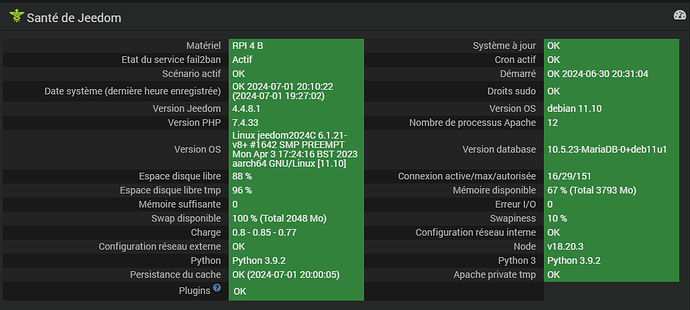

Je me demande si il n’y a pas un truc à faire par ici, mais je n’ose pas tout supprimer en fait
