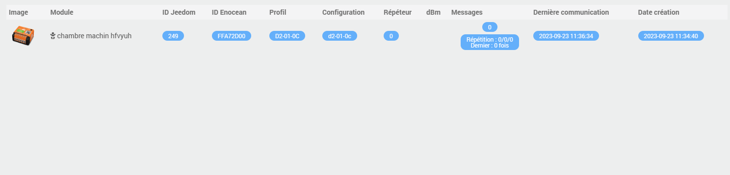

je bloque sur un problème d’utilisation avec nodon sin-2-pf-00 , je dois louper un truc je n’arrive pas a contrôler mon radiateur avec , je le retrouve bien dans jeedom , les commandes sont bien crées mais impossibles d’interagir avec
j ai bien sur mis le radiateur en mon FP
je remarque juste que le débit (dBm) est sur zero

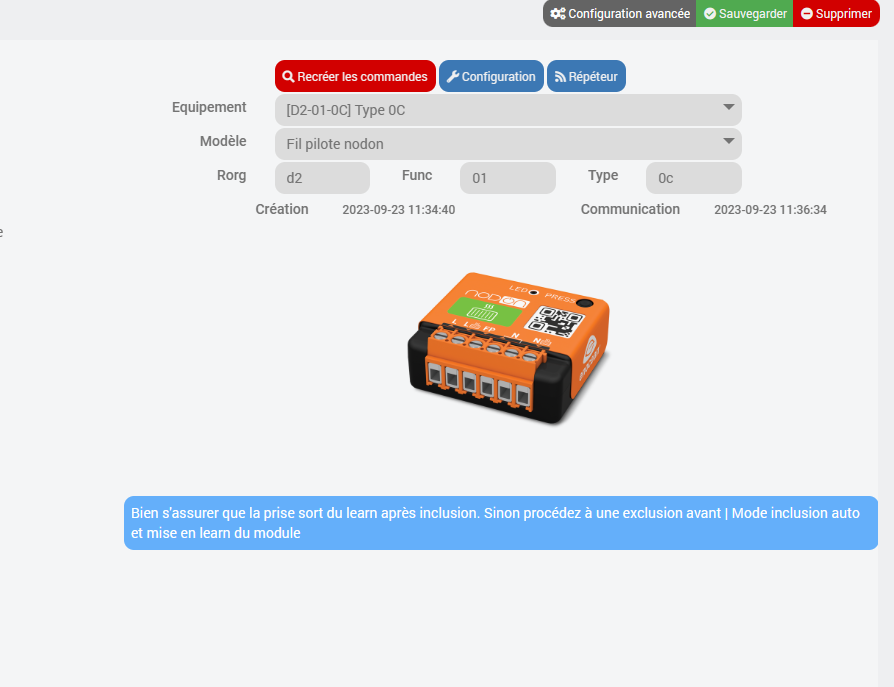

Je ne comprends pas aussi l info concernant la sorti de la prise du learn après inclusion
Pour l’inclusion, j’ai procédé par mode appairage sur le module 3 appuis sur le bouton et ensuite sur jeedom par mode inclusion puis ajouter

Pour l’intégration , en a peine quelques secondes le module à été capté mais c’est pas con j’vais regarder de ce côté aussi
