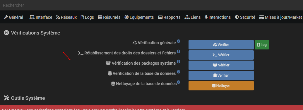

Pourquoi passer par là quand on à ceci

J’avais déjà fait la réparation des droits via les outils, sans y croire beaucoup car les scripts s’exécutent toutes les minutes et depuis minuit je n’ai que 10 erreurs.
J’ai toutefois poussé jusqu’à aller regarder directement via la console de la VM sous Proxmox (Jeedom hébergé sur un NUC), les droits sont bon jusqu’au script.
