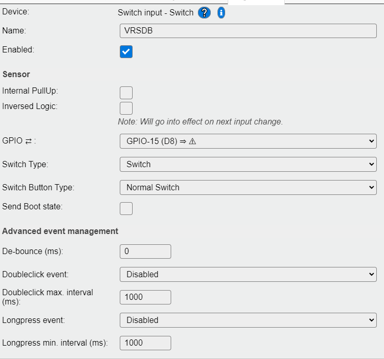

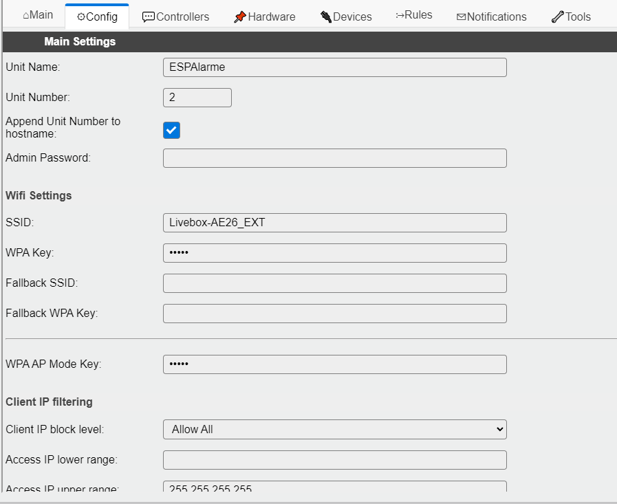

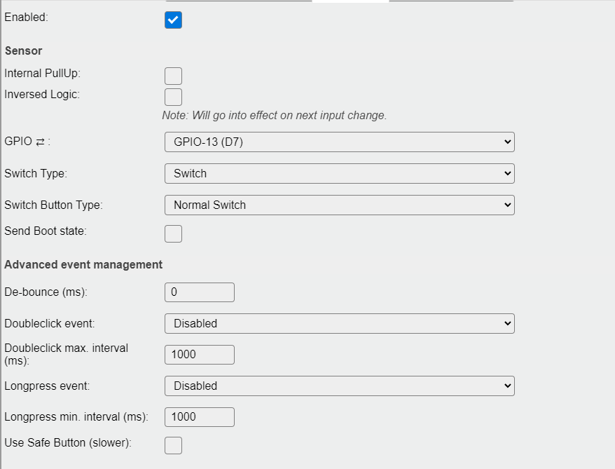

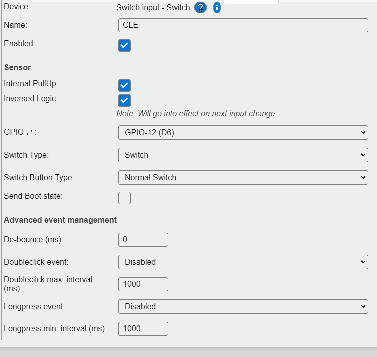

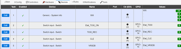

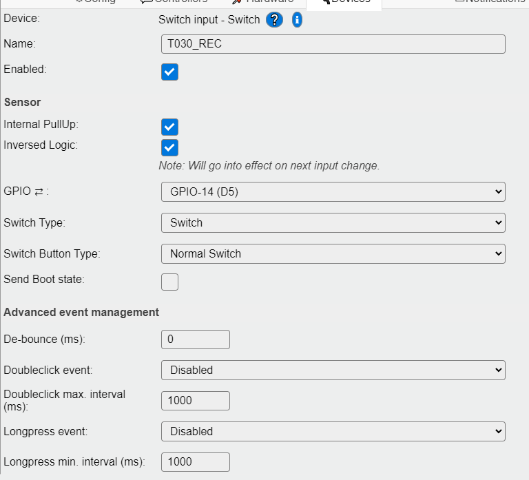

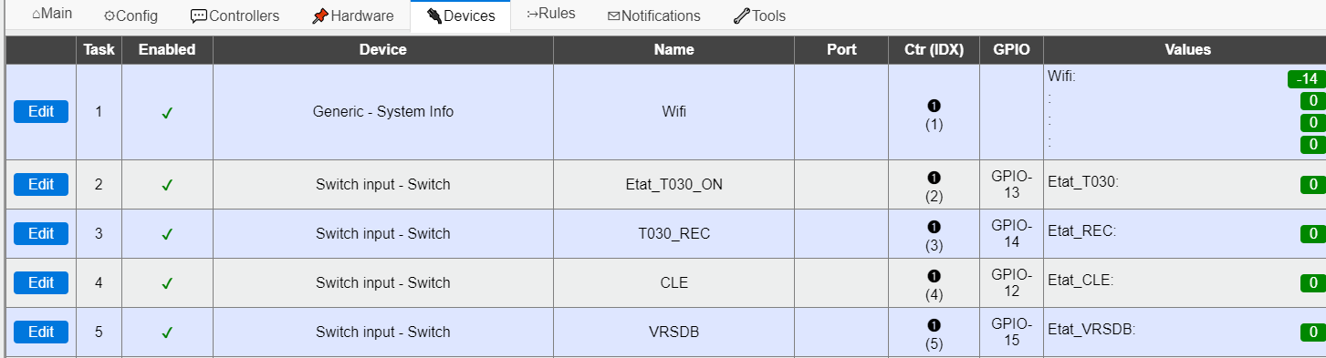

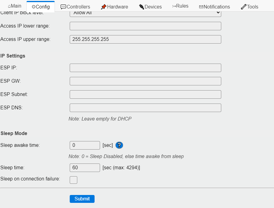

voici les captures de la config de cet ESP:
Merci pour ton aide
non, il faut la page device et le détail ainsi que les rules si tu en as
CaptureESPxx28_rules
J’espère que cela t’aidera à m’aider
