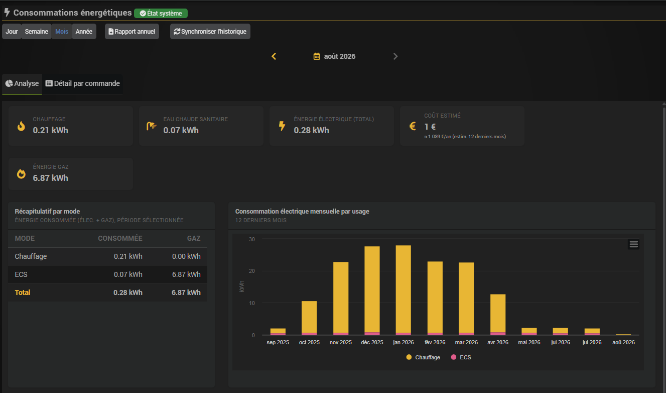

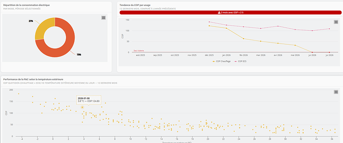

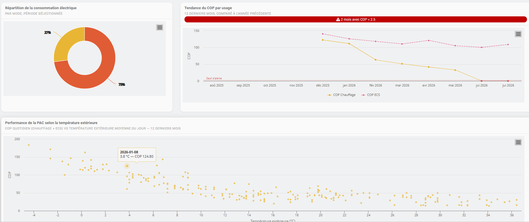

Par contre j’ai remarqué un souci de calcul de COP avec une chaudière gaz
salut, le 99° en mode auto quand ta chaudiere est OFF c’est normal, comme dit juste au dessus l’API renvoie rien donc jeedom colle une valeur bidon pour pas la confondre avec un vrai 0.
par contre attention le COP sur une chaudiere gaz ca veut rien dire. le COP c’est un truc de pompe a chaleur (grosso modo la chaleur produite divisé par la conso elec), sur une chaudiere gaz t’as un rendement, pas un COP, donc ton calcul part en vrille c’est logique. perso je suivrais plutot ta conso gaz direct si tu veux du concret. tu cherches a suivre quoi au juste ?
L’indice COP est réservé aux PAC uniquement donc pour l’instant on peut considérer que le panel est destiné aux utilisateurs possédant une PAC.
Pour les chaudières gaz, il me faudrait un accès à un compte pour voir ce qui est faisable.
